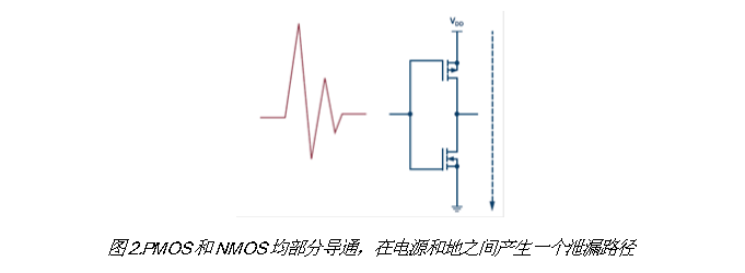

典型CMOS数字输入类似下图:
当以推荐的高(1)或低(0)电平驱动该输入时,PMOS和NMOS FET一次导通一个,绝不会同时导通。输入驱动电压有一个不确定区,称为“阈值区域”,其中PMOS和NMOS可能同时部分导通,从而在供电轨和地之间产生一个泄漏路径。当输入浮空并遇到杂散噪声时,可能会发生这种情况。这既解释了客户电路板上功耗很高的事实,又解释了高功耗为什么是随机发生的。
某些情况下,这可能引起闩锁之类的状况,即器件持续汲取过大电流,最终烧毁。可以说,这个问题较容易发现和解决,因为眼前的器件正在冒烟,证据确凿。我的客户报告的问题则更难对付,因为当您在实验室的凉爽环境下进行测试时,它没什么问题,但送到现场时,就会引起很大麻烦。

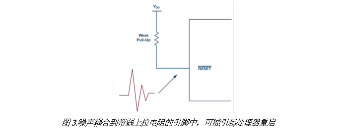

1.    在实验室正常工作的处理器,在现场可能莫名重启,因为噪声耦合到没有足够强上拉电阻的RESET(复位)线中。

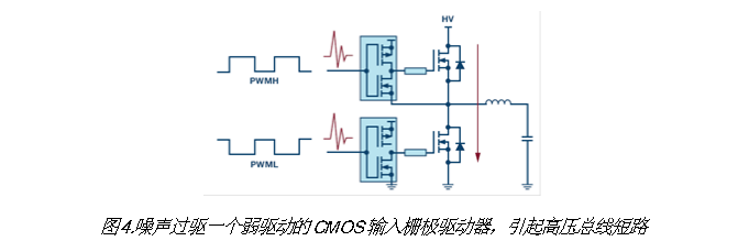

2.    想象CMOS输入属于一个栅极驱动器的情况,该栅极驱动器控制一个高功率MOSFET/IGBT,后者在应当断开的时候意外导通!简直糟糕透了。

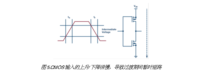

另一种相关但不那么明显的问题情形是当驱动信号的上升/下降非常慢时。这种情况下,输入可能会在中间电平停留一定的时间,进而引起各种问题。
