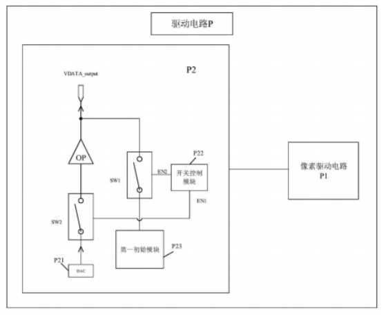

有源矩阵有机发光二极管显示屏具有高可视度、高亮度以及更轻薄的优点,AMOLED显示屏的应用也越来越广泛。然而,AMOLED显示屏在进行画面切换时,尤其是在点亮黑白画面(如棋盘格画面)一段时间后,再切换到较低亮度的灰色画面时,就会存在黑白画面的短期残影,使得AMOLED显示屏的显示效果降低。
为此,维信诺于2020年7月21日申请了一项名为“驱动电路、驱动方法、显示面板与显示装置”的发明专利(申请号: 202010706141.0),申请人为合肥维信诺科技有限公司。
图1 驱动电路结构示意图
图1为驱动电路P的结构示意图。该驱动电路包括像素驱动电路P1和数据信号输出电路P2。其中,数据信号输出电路P2又包括串联的数模转换器P21、放大器OP和数据信号输出端VDATA_output。数模转换器P21对发送给像素驱动电路P1的数据信号进行数模转换,然后放大器OP对进行数模转换后的数据信号进行放大和缓冲,最后通过数据输出端VDATA_output发送给像素驱动电路。
为了使像素驱动电路P1中驱动模块的数据信号输入端电压不受寄生电容的影响,数据输出电路P2中还包括第一开关SW1、第二开关SW2、开关控制模块P22和第一初始化模块P23。开关控制模块P22分别与第一开关SW1和第二开关SW2连接并发送使能信号,从而控制两开关。第一开关SW1的第一端与第一初始化模块P23连接,第二端与数据信号输出端VDATA_output和放大器OP的第一端之间的位置处链接。而第二开关SW2的第一端和第二端分别与放大器O和数模转换器P21连接。
在像素驱动电路P1进入数据写入阶段之前,开关控制模块P22向第一开关SW1发送第一使能信号EN1,控制其闭合,并向第二开关SW2发送第二使能信号EN2,控制其打开。在这种情况下,第一初始化模块P23能够对像素驱动电路P1进行放电初始化,使像素驱动电路中的驱动模块P11的数据信号输入端进行放电初始化,从而使驱动模块P11的数据信号输入端的电压不会保持上一时刻的电压,并能够与驱动模块P11的控制端的电压保持一致,避免了在切换画面时上一个画面依然存在而导致的短期残影。
简而言之,维信诺发明的驱动电路、驱动方法、显示面板与显示装置专利,能够减轻或消除画面切换后的短期残影,提高AMOLED显示屏的显示效果。
