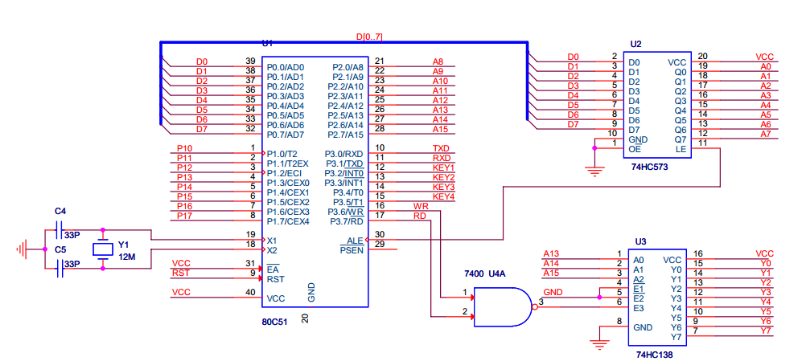

板子原理图是当时自己画的,目测找不到了。T T.但是看程序还是可以看出点什么吧~
这是以前的程序了,当时是用来红外测距,测的数据经AD转换显示出来,我把AD部分都删去了。

先上板子的原理图:
简单分析一下:
P0口线既用作地址线,又用作数据线(分时复用),因此需要加一个8位的锁存器。
使用ALE作为地址锁存的通选信号,以实现低8位地址的锁存。
地址I/O是从P2.7到P2.0,接着P0.7到P0.0,这里可以很明显的理解

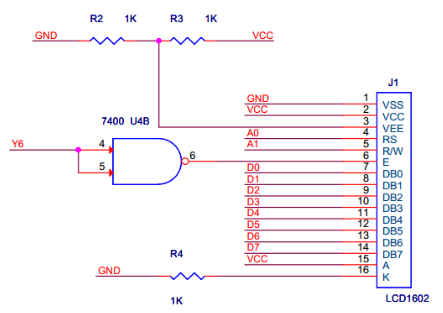

#define LCD_COM XBYTE[0XD000]
#define LCD_Data XBYTE[0xD001]
这两句话了。
剩下直接看main()函数里面的了,里面也是按照1602的资料写的,但是是直接给出的,不是看高低电平判断延时时间写的,省事不少呀。
