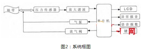

2. 2系统总体框图
系统硬件主要包括:AT89C51单片机、压力传感器(BPOl)、气泵、滤波放大电路、键盘模块、LCD显示模块、语音提示模块等。具体结构框图如图2。
具体通过键盘模块上的加压按钮,向单片机发出信号启动气泵对袖带充气;压力传感器采集到人体而液脉冲波作为信号源。经过放大滤波电路传至单片机进行数据的处理。最后进行血压显示及语音读数和超压提醒。完成后通过单片机控制的放气阀开关,将袖带中的气体迅速排放。

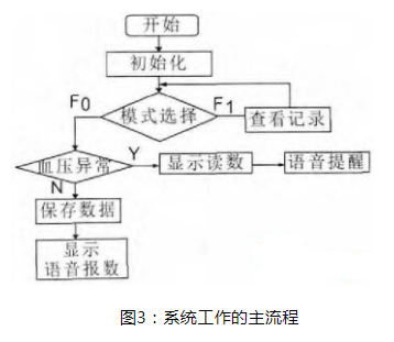

3软件设计
此软件采用汇编和C语言混合编程,包括充气、判断、放气、数据计算比较、显示等子程序能较为可靠的采集到有用的信号,分离出干扰的生理信号。系统下作的主流程如图3所示,其中模式选择中测压模式为默认模式。在测量过程中,血压异常的标准为:收缩压> 140mmHg或收缩压<95mmHg。舒张压>90mmHg或舒张压图<45mmHg。血压异常时,语音报出异常原因。
4结束语
本文系统的给出了便携式数字血压计的设计原理和方案。此系统基于AT89G51单片机为控制核心,加上压力传感器以及放大滤波电路、充放气电路、语音报音电路等外围电路设计了此血压计。具有较高的实际使用价值。
