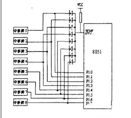

二、用普通二极管构成中断选择
扩展的8个外部中断源均通过二极管向I N T(x=0或I)请求中断。当某个外部中断源请求中断服务时输出低电平,单片机的I NT 经二极管接地电平,单片机满足响应外部中断(I N T)请求条件,响应中断,程序立即转向I NT 对应的中断入口地址处开始执行中断服务程序,通过软件查询PI.0~P1.7口外中断源的状态,以识别提出请求的外扩中断源,并转向中断服务程序为其服务,其查询顺序即为外部扩展中断源的中断优先级顺序。在图中,是选用PI.0~PI.7作为外扩中断源请求的状态信息输入端口。
有点类似第一种方法。
