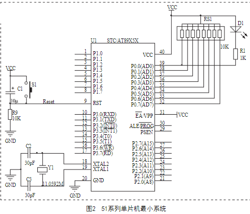

依据上文的内容,设计51 系列单片机最小系统见图2。
图2 51系列单片机最小系统
下面就图2 所示的单片机最小系统各部分电路进行详细说明。
1. 时钟电路
在设计时钟电路之前,让我们先了解下51 单片机上的时钟管脚:
XTAL1(19 脚) :芯片内部振荡电路输入端。
XTAL2(18 脚) :芯片内部振荡电路输出端。
XTAL1 和XTAL2 是独立的输入和输出反相放大器,它们可以被配置为使用石英晶振的片内振荡器,或者是器件直接由外部时钟驱动。图2 中采用的是内时钟模式,即采用利用芯片内部的振荡电路,在XTAL1、XTAL2 的引脚上外接定时元件(一个石英晶体和两个电容),内部振荡器便能产生自激振荡。一般来说晶振可以在1.2 ~ 12MHz 之间任选,甚至可以达到24MHz 或者更高,但是频率越高功耗也就越大。在本实验套件中采用的11.0592M 的石英晶振。和晶振并联的两个电容的大小对振荡频率有微小影响,可以起到频率微调作用。当采用石英晶振时,电容可以在20 ~ 40pF 之间选择(本实验套件使用30pF);当采用陶瓷谐振器件时,电容要适当地增大一些,在30 ~ 50pF 之间。通常选取33pF 的陶瓷电容就可以了。
另外值得一提的是如果读者自己在设计单片机系统的印刷电路板(PCB) 时,晶体和电容应尽可能与单片机芯片靠近,以减少引线的寄生电容,保证振荡器可靠工作。检测晶振是否起振的方法可以用示波器可以观察到XTAL2 输出的十分漂亮的正弦波,也可以使用万用表测量( 把挡位打到直流挡,这个时候测得的是有效值)XTAL2 和地之间的电压时,可以看到2V 左右一点的电压。
2. 复位电路
在单片机系统中,复位电路是非常关键的,当程序跑飞(运行不正常)或死机(停止运行)时,就需要进行复位。
MCS-5l 系列单片机的复位引脚RST( 第9 管脚) 出现2个机器周期以上的高电平时,单片机就执行复位操作。如果RST 持续为高电平,单片机就处于循环复位状态。
复位操作通常有两种基本形式:上电自动复位和开关复位。图2 中所示的复位电路就包括了这两种复位方式。上电瞬间,电容两端电压不能突变,此时电容的负极和RESET 相连,电压全部加在了电阻上,RESET 的输入为高,芯片被复位。随之+5V电源给电容充电,电阻上的电压逐渐减小,最后约等于0,芯片正常工作。并联在电容的两端为复位按键,当复位按键没有被按下的时候电路实现上电复位,在芯片正常工作后,通过按下按键使RST管脚出现高电平达到手动复位的效果。一般来说,只要RST 管脚上保持10ms 以上的高电平,就能使单片机有效的复位。图中所示的复位电阻和电容为经典值,实际制作是可以用同一数量级的电阻和电容代替,读者也可自行计算RC 充电时间或在工作环境实际测量,以确保单片机的复位电路可靠。
3. EA/VPP(31 脚) 的功能和接法
51 单片机的EA/VPP(31 脚) 是内部和外部程序存储器的选择管脚。当EA 保持高电平时,单片机访问内部程序存储器;当EA 保持低电平时,则不管是否有内部程序存储器,只访问外部存储器。
对于现今的绝大部分单片机来说,其内部的程序存储器(一般为flash)容量都很大,因此基本上不需要外接程序存储器,而是直接使用内部的存储器。
在本实验套件中,EA 管脚接到了VCC 上,只使用内部的程序存储器。这一点一定要注意,很多初学者常常将EA 管脚悬空,从而导致程序执行不正常。

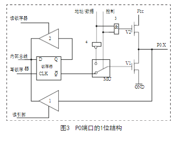

4. P0 口外接上拉电阻
51 单片机的P0 端口为开漏输出,内部无上拉电阻(见图3)。所以在当做普通I/O 输出数据时,由于V2 截止,输出级是漏极开路电路,要使“1”信号(即高电平)正常输出,必须外接上拉电阻。
图3 P0端口的1位结构
另外,避免输入时读取数据出错,也需外接上拉电阻。在这里简要的说下其原因:在输入状态下,从锁存器和从引脚上读来的信号一般是一致的,但也有例外。例如,当从内部总线输出低电平后,锁存器Q = 0, Q = 1,场效应管V1 开通,端口线呈低电平状态。此时无论端口线上外接的信号是低电平还是高电平,从引脚读入单片机的信号都是低电平,因而不能正确地读入端口引脚上的信号。又如,当从内部总线输出高电平后,锁存器Q = 1, Q = 0,场效应管V1 截止。如外接引脚信号为低电平, 从引脚上读入的信号就与从锁存器读入的信号不同。所以当P0 口作为通用I/O 接口输入使用时,在输入数据前,应先向P0 口写“1”,此时锁存器的Q 端为“0”,使输出级的两个场效应管V1、V2 均截止,引脚处于悬浮状态,才可作高阻输入。
总结来说:为了能使P0 口在输出时能驱动NMOS 电路和避免输入时读取数据出错,需外接上拉电阻。在本实验套件中采用的是外加一个10K 排阻。此外,51 单片机在对端口P0—P3 的输入操作上,为避免读错,应先向电路中的锁存器写入“1”,使场效应管截止,以避免锁存器为“0”状态时对引脚读入的干扰。

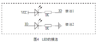

5. LED 驱动电路
细心的读者可能已经发现,在最小系统中,发光二极管(LED)的接法是采取了电源接到二极管正极再经过1K 电阻接到单片机I/O 口上的(见图4 中的接法1)。为什么这么接呢?首先我们要知道LED 的发光工作条件,不同的LED 其额定电压和额定电流不同,一般而言,红或绿颜色的LED 的工作电压为1.7V~2.4V,蓝或白颜色的LED 工作电压为2.7~4.2V, 直径为3mm LED 的工作电流2mA~10mA。在这里采用红色的3mm 的LED。其次,51 单片机(如本实验板中所使用的STC89C52单片机)的I/O 口作为输出口时,拉电流(向外输出电流)的能力是μA 级别,是不足以点亮一个发光二极管的。而灌电流(往内输入电流)的方式可高达20mA,故采用灌电流的方式驱动发光二极管。当然,现今的一些增强型单片机,是采用拉电流输出(接法2)的,只要单片机的输出电流能力足够强即可。另外,图4 中的电阻为1K 阻值,是为了限制电流,让发光二极管的工作电流限定在2mA~10mA。
图4 LED的接法

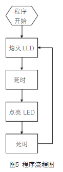

2. 程序流程图与实验现象
程序流程如图5 所示。经编译软件(keil)编译,生成单片机烧写文件,然后就可下载到单片机内部运行了,硬件电路板如图6 所示,本实验板上用的是STC89C52RC,可以用通过板载USB 转串口烧写程序。故将USB 线(本实验套件中有)连接电脑和实验板。供电电源可以从USB 取,也可以从外部电源取电。冷启动,即先点击下载,然后再上电。下载程序到单片机内运行后,可以看到实验板上P0_0 口外接的LED 灯(D1) 一亮一灭的闪烁。
