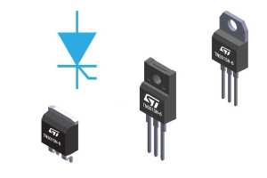

我们如何保护家用电器、工业系统和摩托车稳压器中的电路?近日,ST最近更新了其高温晶体闸流管产品系列,结点温度可达到150ºC,提供抗高噪声功能。TN系列涵盖了从12A到80A的各种通态电流。本文将重点关注一款特殊的设备:TN5015H-6G。该器件是第一个50 A的通态电流和600 V的关态电压的器件,它能解决多大的问题?
The TN5015H-6G

前者测量电流从关断状态到通断状态的最大变化率。简单地说,它代表了设备在一段时间内能够承受的电流,它将对系统能够管理的电涌产生直接影响。例如,TN5015H-6G dI / dt 100 a / 100µs,确保它可以处理6 kV浪涌测试。
另一个可以帮助工程师确定设备大小的值是dV/dt。本规范测量的是使设备启动的最小电压变化率。这个值很重要,因为低dV/dt意味着设备会在不适当的时候打开。因此,工程师们的困难在于找到一种具有足够低的栅极触发电流(IGT)的器件,在浪涌发生时能够足够灵敏地打开,但dV/dt又足以抵抗噪声,防止误触发。在150ºC环境下,IGT=15 mA,dV/dt= 500 V/µs,因此TN5015H-6G成为解决许多工程师创造更好过载保护的理想选择。
较高的结点温度是关键
得益于TN5015H-6G的15 mA调谐门,它可以作为浪涌电压斜坡的快速触发器,并专注于SCR的保护功能。在高达150°C的情况下,它的低栅电流和高浪涌电流额定权衡是市场上的一个独特特性。由于ST改进了其制造工艺,因此可以获得更高的结温。此外,ST增加了光刻精度,较于传统的125ºC,ST已能够设计在高温下运转的晶体闸流管。这也说明了为什么ST可以发布汽车行业认证的TN设备。

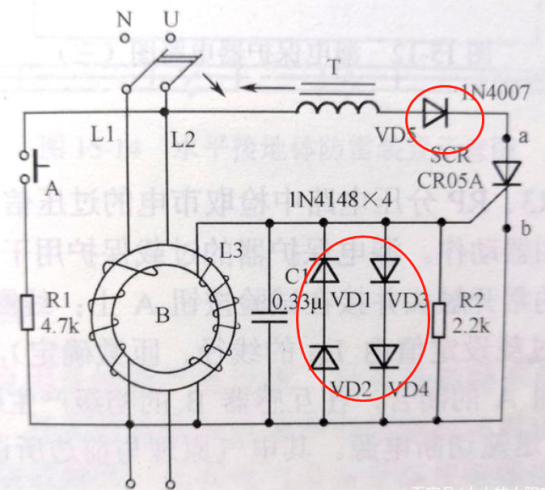

晶闸管在漏电保护器中的作用
当电气设备发生漏电时,出现两种异常现象:
一是,三相电流的平衡遭到破坏,出现零序电流;
二是,正常时不带电的金属外壳出现对地电压(正常时,金属外壳与大地均为零电位)。
漏电保护器的工作原理:
零序电流互感器B初级L1、L2 (双线并绕3~5匝)中的电流常态下相量和为零,当被保护线路发生触电或设备对地漏电时,初级就会出现剩余电流,L3 (数百匝)中便感应出几百毫伏的漏电信号,经L3、C1构成的串联谐振回路谐振后大于800mV,可直接触发单向晶闸管SCR导通(SCR的工作电压由220V经VD1~ VD4桥式整流供给),相当于a、b两点接通,220V的交流电几乎全部加在脱扣器T上,T实际上是一种电磁铁,由此吸动自由脱扣机械装置使动、静触头分离,切断电源,从而起到漏电( 触电)保护作用。交流脱扣式产品脱扣功率大些,额定动作时间略快些,且脱扣(跳闸)迅速、利索。
