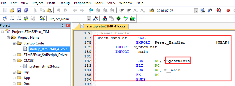

要了解时钟的配置,就需要知道它在哪里配置,也就是还需要了解软件执行的流程。
1.软件流程
说软件流程是让大家知道系统时钟配置的位置。不管是使用寄存器开发,还是使用库(标准库、HAL库)开发STM32,工程中基本上都有“startup_stm32fxxxxx.s”这么一个启动文件。
在线调试的朋友应该知道,你点一下复位按钮,软件会跳转到下图的位置,其实可以看到复位之后第一个执行的函数就是【SystemInit】。说到这里,应该明白为什么我们在main函数开始没有看见时钟配置相关的函数了吧,程序是在复位后立马配置的时钟。

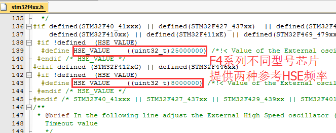

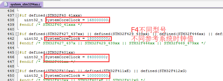

3.外部晶振频率、系统时钟频率
对于初学者,容易受到影响的就是两个参数:HSE_VALUE(外部晶振频率)、SystemCoreClock(系统时钟)。这个两个参数在ST提供的库中都有一个参考值,一般的开发板都是按照参考值设计的晶振,所以不用修改。但如果不同,那么就要修改。位置分别在“stm32fxxx.h”和“system_stm32fxxx.c”文件下面,如下图(F4系列为例):

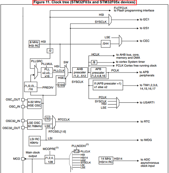

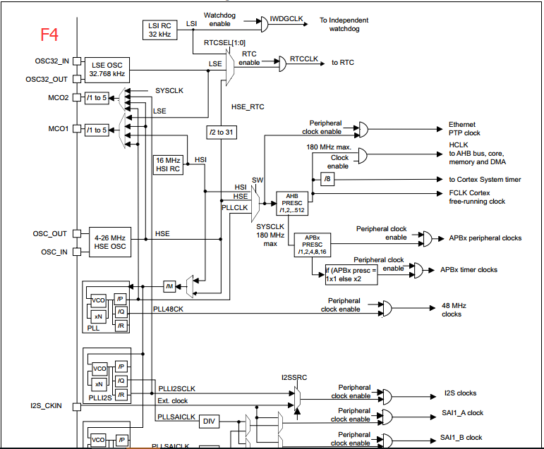

4.时钟树
时钟树是很好反应时钟时钟源选择、分频、倍频的一个框图,要深入理解,请下载相关参考手册查看RCC章节的时钟树,下面截取部分系列芯片时钟树图:

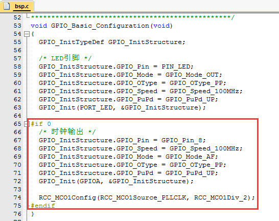

5.MCO时钟输出
验证时钟配置是否正确的方法可以通过MCO输出时钟,用示波器检测一下就知道了。我前面提供的软件工程中有一段代码(如下图),主要就是MCO时钟输出的代码。
