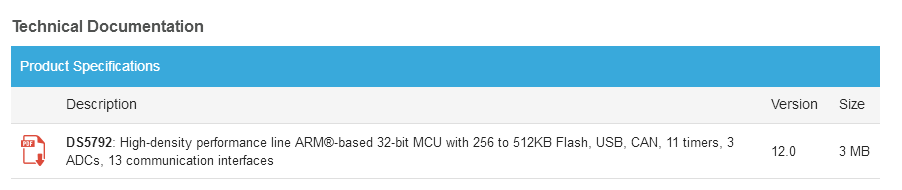

A.数据手册
数据手册主要就是讲述芯片有哪些资源(如有多少个定时器)、引脚描述、内存映射、电器特性等。

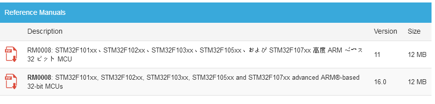

B.参考手册
参考手册主要用于开发过程中,想要深入理解底层开发的资料。包括各个模块的详细说明(如:框图、开发实现过程、寄存器等)。

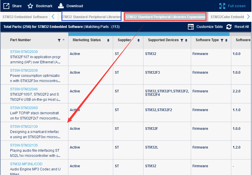

开发STM32相关资料下载”讲述了“标准外设库”的下载地址,其实同一个地址下“STM32 Standard Peripheral Libraries”旁边有一个“STM32 Standard Peripheral Libraries http://www.st.com/content/st_com/en/products/embedded-software/mcus-embedded-software/stm32-embedded-software.html?querycriteria=productId=SC961

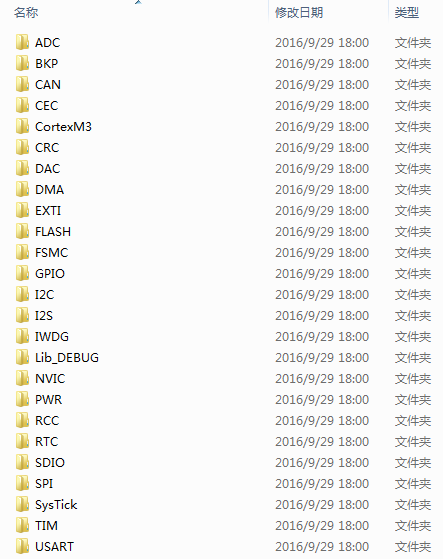

Project:这里面是工程文件和参考例程(比较重要的参考源代码);
看下图可以知道,我们所需要学习的外设都在下面有,只不过下面提供的是基础参考源代码,更多复杂的需要自己写。

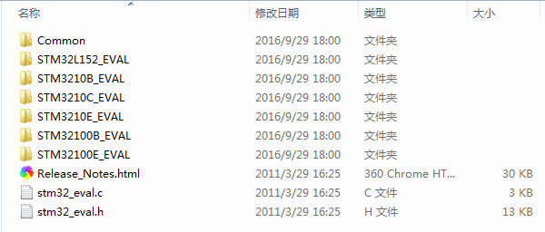

Utilities:是公共的代码(包括评估板等一些基本例程的源代码)。
从下图可以看得出,里面包含一些评估板外设的例程(如:LED、NAND FLASH等)。
