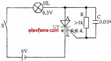

  温温控晶闸管的内部结构与普通晶闸管相似,因此也可以用判别普通晶闸管电极的方法来找出温控晶闸管的各电极。控晶闸管的好坏也可以用万用表大致测出来,具体方法可参考普通晶闸管的检测方法。
  图1 是温控晶闸管的测试电路。电路中,R 是分流电阻,用来设定晶闸管VT 的开关温度,其阻值越小,开关温度设置值就越高。C 为抗干扰电容,可防止晶闸管VT 误触发。HL 为6.3 V 指示灯(小电珠),S 为电源开关。接通电源开关S 后,晶闸管VT 不导通,指示灯HL 不亮。用电吹风“热风档”给晶闸管VT 加温,当其温度达到设定温度值时,指示灯亮,说明晶闸管VT 已被触发导通。若再用电吹风“冷风”档给晶闸管VT 降温(或待其自然冷却)至一定温度值时,指示灯能熄灭,则说明该晶闸管性能良好。若接通电源开关后,指示灯即亮或给晶闸管加温后,指示灯不亮、或给晶闸管降温后,指示灯不熄灭,则是被测晶闸管击穿损坏或性能不良。
图1 温控晶闸管的检测电路图
