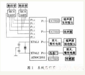

该报警器由控制系统、超声波发射电路、接收电路、测速电路、报警电路、LED显示电路组成,电路原理框图见图1。
超声波发射电路由CC7555时基电路和超声波发射探头组成。单片机AT89C2051的P1.7引脚控制CC7555时基电路产生40kHz的频率信号给超声波发生器,由超声波探头发射的超声波射向障碍物。利用超声波测距具有以下特点:测量灵敏度高,穿透力强,测量速度快,测量角度大,可对较大范围内的物体进行检测。
超声波接收电路由超声波接收探头、放大器和整形器组成。由障碍物反射回来的超声波经接收探头,变换为电脉冲信号,再由放大器、整形器放大和整形后送入到单片机AT89C2051的P3.2引脚。放大器宜选用有足够增益和较低噪声的宽带放大器,以保持脉冲信号尤其是前沿不发生畸变,提高测距的精度。
