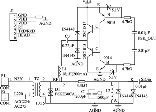

电力线载波电路的设计主要分为两个部分:电力载波信号接收电路和发送电路,如图1所示。
载波接收和发射原理如图2所示。接收信号部分:D1主要用于箝位,以防止过大的浪涌电流;C1、C2和L2并联谐振工作在f=120 KHz,具有对120 KHz信号的选频作用,对输入的微小信号进行放大,从而提高接收输出灵敏度。发射信号部分:发射回路电容C3、电感L1(18μH/200 mA)用于调整发射电流和波形,减小C3和增大L1将减小发射电流和改善波形;反之,将增大发射电流和波形失真情况。由于线圈的带载能力一定,调整C3和L1将影响线圈的发射功率和自身功耗。4个晶体管逐级放大,4个二极管起保护作用。发射电压VHH影响发射功率的大小,随着发射电压的下降,发射功率也下降,发射电压越高晶体管的自身功耗越大,一般发射电压选10~18 V。

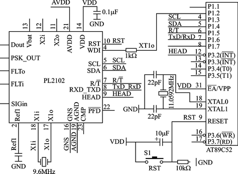

数据处理及控制电路如图3所示。当PL2102收到的载波信号经内部电路处理后,它将解调出数据位信息,并经RXD_TXD引脚输出,同时HEAD引脚同步输出低电平。当STC89C52的INT0产生中断并接收位后,会根据预定格式合成相应的指令信息;同时根据指令中所规定的时间设置来修改开关灯时间及开灯的比例,并执行开关灯的操作等。另外,它还将在开灯后监控电流、温度等参数,以便在严重超标时执行保护措施,同时及时给主机发送故障原因信息。
图3 数据处理及控制电路

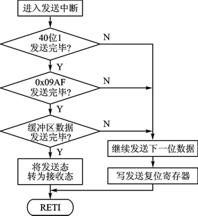

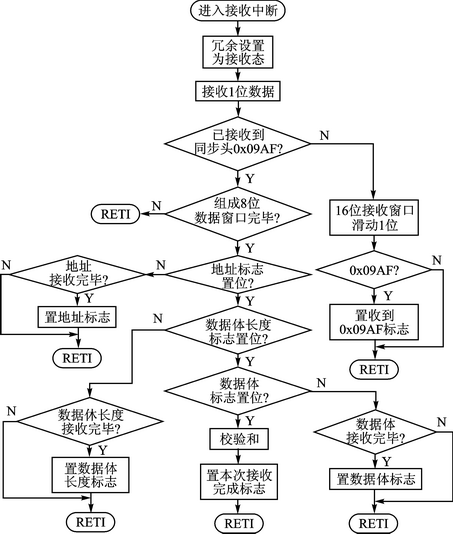

系统软件采用C语言编写,并全部采用模块化编程。该部分的软件编程中,如何接收并发送载波信号是重点。图4给出了载波通信接收流程,图5是载波通信发送流程。
图4 载波通信接收流程

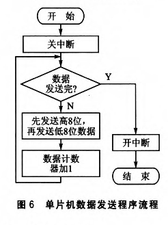

单片机采用中断的方式与PC通信,通过设置UART中断控制寄存器的中断控制位使能该中断。单片机数据发送程序流程图如图6所示。
