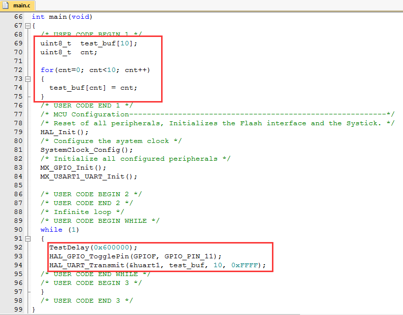

6.添加代码
在main.c文件中添加“延时函数”:
voidTestDelay(uint32_t cnt)
  while(cnt--);
在主函数中添加下图代码:
添加以上代码就能实现:间隔(约0.5S)LED亮灭变化一次,且串口打印数据。

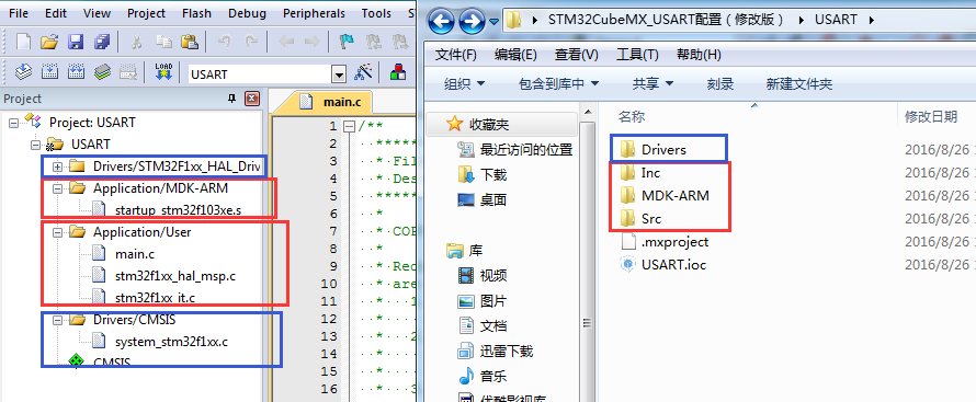

接下来讲述一下使用STM32CubeMX新建的软件工程(MDK-ARM版本)。
1.目录结构
在MDK-ARM工程中,可以看到四个目录,分别是:
HAL库:这个库类似于标准外设库(在Drivers目录下)
启动文件startup_stm32f103xe.s:这个文件也和标准外设库里面文件startup_stm32f10x_hd.s类似。
User用户应用:这个目录下是用户添加源代码文件的目录,如果要添加新文件可以在这里添加。
CMSIS微控制器软件接口标准:这个目录也是属于底层的代码(和我之前使用标准外设库建立的软件工程类似,也是位于Drivers目录下)。

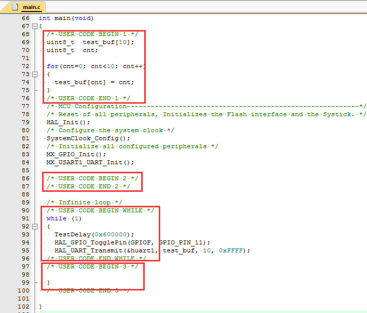

2.添加用户代码区域
打开使用STM32CubeMX新建的软件工程可以看见很多地方有成对的注释代码“USER CODE BEGIN”和“USERCODE END”,这两个注释之间就是用户添加自己代码的区域。如main.c文件下就有多处用户编程区域:

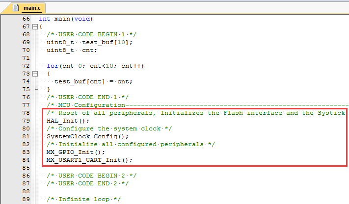

A.四个主初始化代码:
HAL_Init();               HAL库底层初始化
SystemClock_Config();     时钟配置
MX_GPIO_Init();          IO初始化(用户需求)
MX_USART1_UART_Init(); USART初始化(用户需求)
这四个主初始化配置代码中,前面两个基本上是使用STM32CubeMX工具生成都有的代码,后面两个才是用户根据自己需求配置的代码。

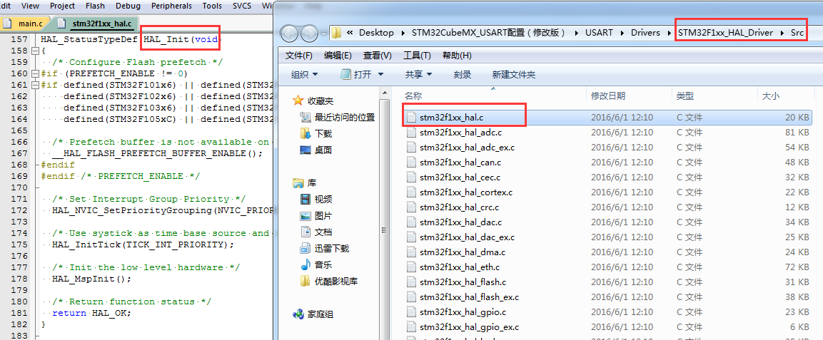

B. HAL_Init();
这个属于软件工程的标配,主要对初始化(默认)FLASH和NVIC等。
这个函数会使程序不能访问FLASH,也就是为什么我们程序在运行的时候不能下载代码的原因,解决的办法:1.不调用该函数; 2.使MCU处于复位状态下载代码。

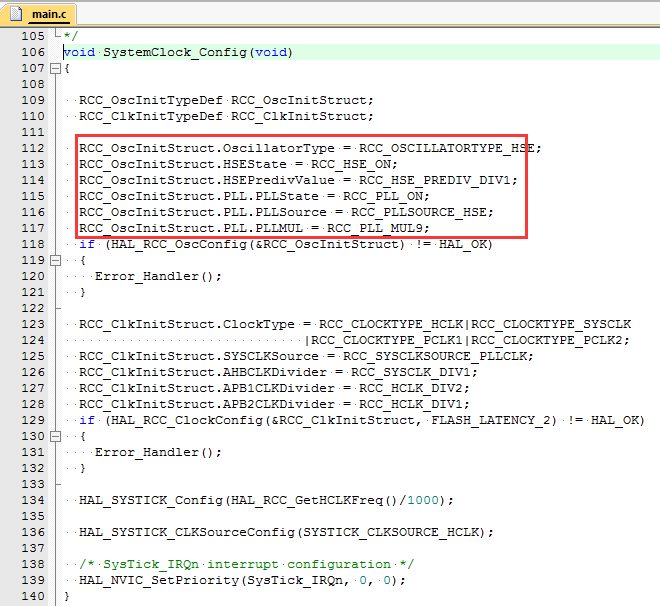

C. SystemClock_Config();
当你使用以前标准外设库开发过STM32,知道时钟初始化代码,那么这个函数应该很熟悉。其实这里的配置就是上面说的RCC配置(时钟树),参数就是时钟树对应的值。看时钟树就很容易理解。

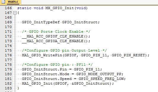

D. MX_GPIO_Init();
这个函数是我们配置的IO函数(对PF11引脚初始化,很简单),位于main.c文件。
和以前使用标准外设库开发类似,其中的参数就是上面“综合配置” 里设置的。

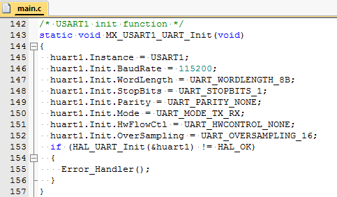

E. MX_USART1_UART_Init();
这个函数是我们配置的USART,位于main.c文件。
和以前使用标准外设库开发类似,其中的参数就是上面“综合配置” 里设置的,波特率、数据位数、停止位等。
