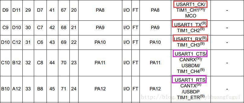

我们都知道USART中RX和TX这两个引脚的功能,这两个引脚是USART串行通信最常见和必不可少的两个引脚。但我们在手册中会发现关于USART的其他引脚:USART_CK、USART_RTS、USART_CTS,如下图:
但我们大部分都没怎么使用过USART_RTS和USART_CTS这两个引脚。下面将给大家简单讲述一下关于USART串口拓展的知识。
