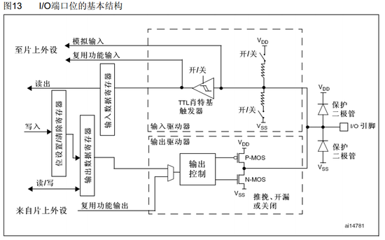

四种输入模式 + 四种输出模式
上面IO结构图来自STM32F1参考手册,从图中可以看得出来IO口大致的结构,也能反映出各种模式。

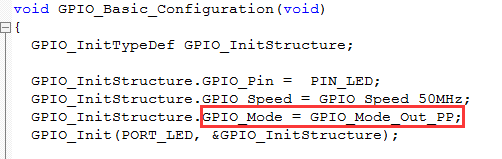

5.GPIO_Mode_Out_PP 推挽输出
推挽输出:意思就是输出具有驱动能力(比如:引脚上接一个LED,可以直接点亮,若是开漏输出,就不能点亮LED)。
推挽输出这个功能是比较常用的功能,我们一般输出控制某个信号,基本上都是配置为GPIO_Mode_Out_PP 推挽输出。

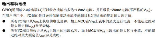

推挽输出电流大小也是比较关键的一个参数,根据芯片不同,其大小也不同,具体可以查看数据手册:

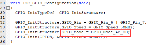

6.GPIO_Mode_AF_OD 复用开漏输出
复用开漏输出:该模式和上面“GPIO_Mode_Out_OD开漏输出”类似,只是它引脚对应的功能具有复用的功能。前面文章【硬件I2C读写EEPROM】里面就是使用了该功能。
