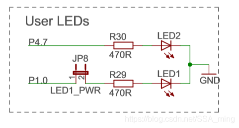

一、物理层分析
1、在编写代码之前我们先对开发板上的LED链接方式进行探究,在MSP430F5529 User Guide 用户手册中找到原理图,如下所示:
在这里插入图片描述

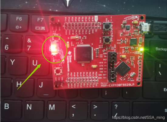

2、两个LED灯在实物中展示如下图:在这里插入图片描述

三、实验效果
在这里插入图片描述
