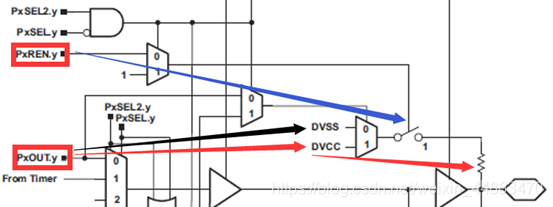

PxREN
0:上拉/下拉电阻器被禁用 1:上拉/下拉电阻器被启用
每个PxREN 寄存器中的每个位启用或者禁用相应I/O 引脚的上拉/下拉电阻器。 PxOUT寄存器中的相应位选择上拉或下拉引脚。

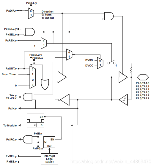

I/O中断寄存器
端口P1 和P2 中的每个引脚都有中断功能,此功能由PxIFG, PxIE,和PxIES 寄存器配置。所有P1 引脚提供一个单一中断矢量,而所有P2 引脚提供一个不同的单一中断矢量。在中断程序中,可测试PxIFG 寄存器来确定一个P1或P2 中断的源。
P1IFG&P2IFG :中断标志位,需软件置位,也可软件置位产生软件控制的中断。
(注: 当改变PxOUT 或PxDIR 时的PxIFG 标志写入P1OUT, P1DIR, P2OUT,或P2DIR
可导致设置相应的P1IFG 或者P2IFG 标志。)
P1IES&P2IES :中断边沿选择 0上升沿;1下降沿。
(注: 写入PxIESx到P1IES,或者P2IES 的写入可导致相应中断标志的设置。)
P1IE&P2IE : 中断使能
所以根据分析可知,在设置完引脚功能寄存器后务必将中断标志位清零,然后再开中断。

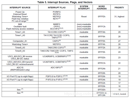

表中第一列是中断事件来源的名称;第二列是对应的中断标志位;第三列表示中断的性质,其中 non-maskable 是无法关掉的中断,即不受 GIE 控制的中断, maskable 是可以被 GIE 关掉的中断;第四列是中断向量在存储器中的位置;最后一列就是***中断优先级***。
中断向量表中大多数中断属于“grouped interrupt”,即多个中断源共用一个中断向量入口。例如 P1.0-P1.7 中断都使用 P1 中断这一个入口。要识别中断具体来自哪一个 I/O 口,需要查看P1IFG 寄存器, P1IFG 共 8 位,分别对应 P1.0-P1.7,当某个引脚出现中断事件时对应的P1IFG.x 就会被置位,在退出中断之前一定不要忘记手动将 P1IFG.x 复位。另外 P1IE 是 P1 口的中断使能寄存器,也有 8 位,可以分别控制每个 I/O 口的中断使能

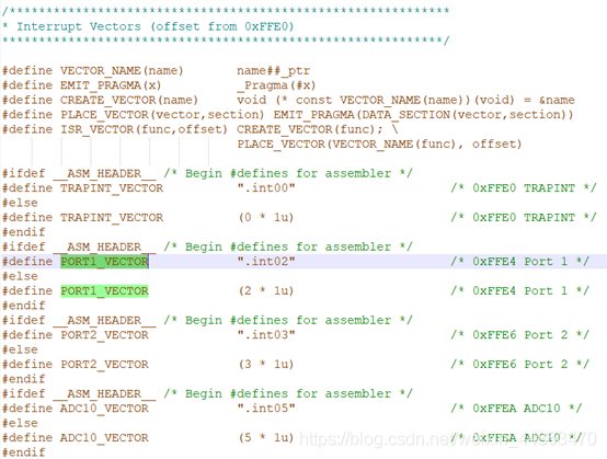

#Pragma 是编译器指令,是告诉编译器将函数与中断向量连接起来。 “vector=”后面是中断向量地址的宏定义,例如 P1 口中断就是 PORT1_VECTOR,定时器中断就是TIMER0_A1_VECTOR。
不同外设的中断向量名在哪里找呢?打开 CCS 的安装文件夹,例如C:ticcsv7ccs_basemsp430include,在这个文件夹中搜索芯片的具体型号,如msp430g2553,可以找到一个名为 msp430g2553.h 的头文件。这个头文件中包含了所有寄存器位的宏定义,包括中断向量的宏定义。 在 msp430g2553.h 中找到“Interrupt Vectors”这个部分(如下图),其中包含了所有中断向量的名称。 例如 P1 端口的中断向量名就是PORT1_VECTOR。
