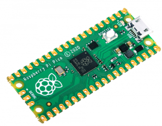

树莓派Pico是基于RP2040设计的低成本开发板。它包括RP2040、2MB闪存和一个支持1.8-5.5V输入电压的电源芯片。这使您可以从多种来源为Pico供电,包括两种三个串联的AA电池,或单个锂离子电池。
image.png?imageView2/2/w/550

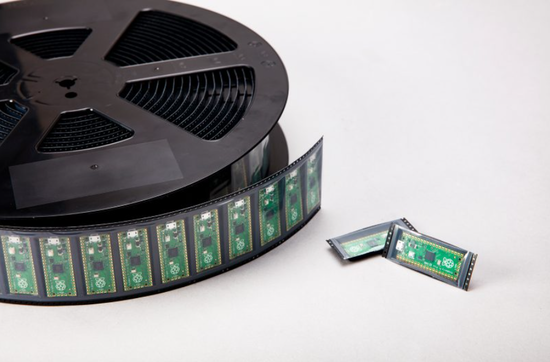

Pico提供了一个按钮和一个LED,该按钮可在引导时进入USB大容量存储模式(也可作为常规输入)。RP2040上30个GPIO引脚中的26个(包括四个模拟输入中的三个)在0.1英寸间距的焊盘上。可将接头连接器焊接到这些焊盘上,或者利用其cast形边缘将Pico直接焊接到载板上。量产型客户还可以购买到卷带型产品=。
Pico PCB布局是与RP2040芯片和封装共同设计的,我们对它的结果感到非常满意:两层PCB带有坚固的接地层和GPIO分支。

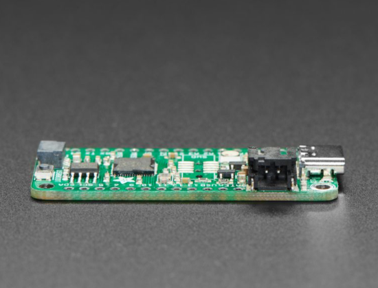

Adafruit Feather RP 2040
Feather RP 2040开发板可以将RP 2040融入数百种开发板的Feather生态系统中。 开发板尺寸为2″ × 0.9″,具有USB C,电池充电,4MB QSPI闪存,STEMMA QT I2C连接器和可选的SWD调试端口。大量的GPIO可与任何Feather Wing配合使用,以及数百个可即插即用的Qwiic / QT / Grove传感器。

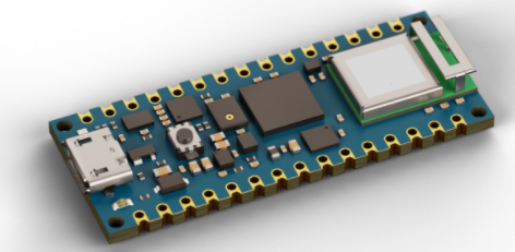

Arduino是市场上最受欢迎的产品之一,现在也引入了RP2040系列:Arduino Nano。Arduino Nano RP2040 Connect将RP2040的功能与高质量的MEMS传感器(9轴IMU和麦克风),高效的电源管理,强大的WiFi /蓝牙模块和ECC608加密芯片相结合,使任何人都能创建安全的物联网应用。

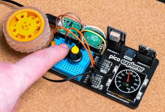

Pimoroni Pico Explorer Base
Pico Explorer通过提供更多的周边,减少硬件学习者的负担。它提供了轻松的扩展功能。

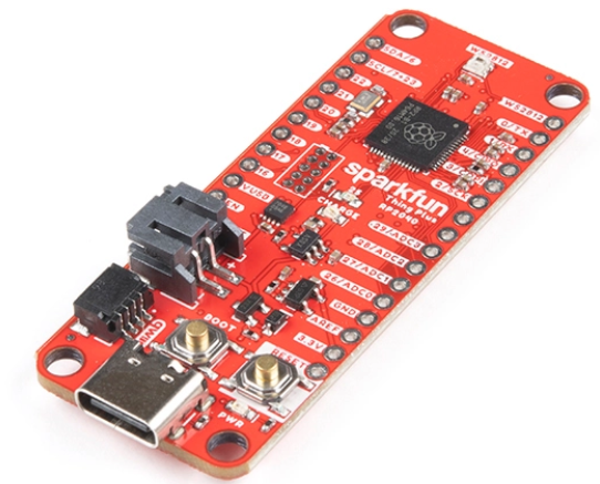

SparkFun Thing Plus–RP2040
Thing Plus–RP2040是一款低成本、高性能的板卡,具有灵活的数字接口。该板具有Feather兼容的Thing Plus外形尺寸和18个GPIO引脚,提供SD卡插槽,16MB闪存,JST单电池连接器(带有充电电路和电量计传感器),可寻址的WS2812 RGB LED,JTAG PTH引脚,安装孔和Qwiic连接器,用于添加来自SparkFun快速连接的I2C设备。

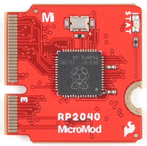

SparkFun MicroMod RP2040
MicroMod RP2040是SparkFun的MicroMod模块化接口系统的一部分。MicroMod M.2连接器可轻松地将RP2040开发板与MicroMod载板连接,从而为项目提供所需的输入和输出。

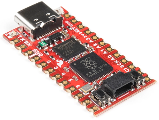

SparkFun Pro Micro–RP2040
Pro Micro RP2040支持USB,它具有WS2812B可寻址LED,启动按钮,重置按钮,Qwiic连接器,USB-C和带齿垫。
