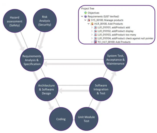

功能安全标准将其扩展到需求可追溯性的概念。他们通常要求用户根据高级要求来执行所有代码,并通过低级测试来解释和测试所有未发现的案例。最近,网络安全中的“向左移动”呼应了这一信息,如图1所示的V模型。
image.png?imageView2/2/w/550
图1顾名思义,V模型体现了产品开发过程,该过程显示了每个开发阶段测试规范之间的联系。资料来源:LDRA

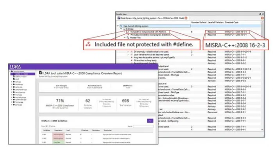

静态分析执行源代码分析,以在不实际运行系统的情况下对系统的执行进行建模。编写代码后即可使用,静态分析可帮助开发人员最大程度地提高代码的清晰度,可维护性和可测试性。静态分析工具的主要功能包括:
Code-complexity分析:了解您的代码不必要的复杂之处,以便工程师可以执行适当的缓解。
程序流分析:绘制程序执行的设计-审查流程图,以确保程序按预期流执行。
预测性运行时错误检测:通过尽可能多的可执行路径对代码执行进行建模,并寻找潜在的错误,例如数组边界溢出和零除。
遵守编码标准:通常选择编码标准以确保对网络安全性,功能安全性的关注,或者就MISRA标准而言,选择一种或两种。编码标准有助于确保代码遵循最佳编程实践,这与应用程序无关,无疑是个好主意。
图2静态分析之类的活动在开发生命周期的早期阶段是一项开销,但从长远来看,它们却能带来回报。资料来源:LDRA
