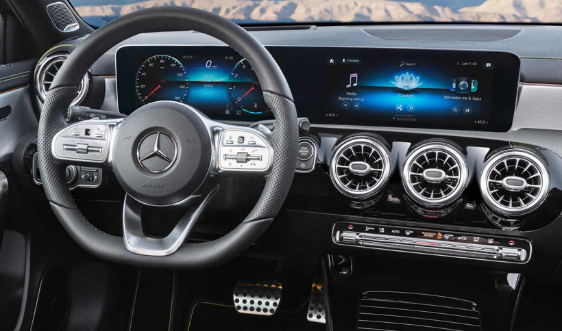

奔驰MBUX系统在2018年CES大展上第一次亮相,奔驰自豪宣称是全球最先进的汽车中控(Infotainment)系统。2020年9月,奔驰推出第二代MBUX系统,暂时只在奔驰新S级上使用。因此奔驰目前主要还是第一代MBUX系统,包括ABEGLAGLSCLSGLCVX等主力车型。因此这次主要分析第一代MBUX系统。

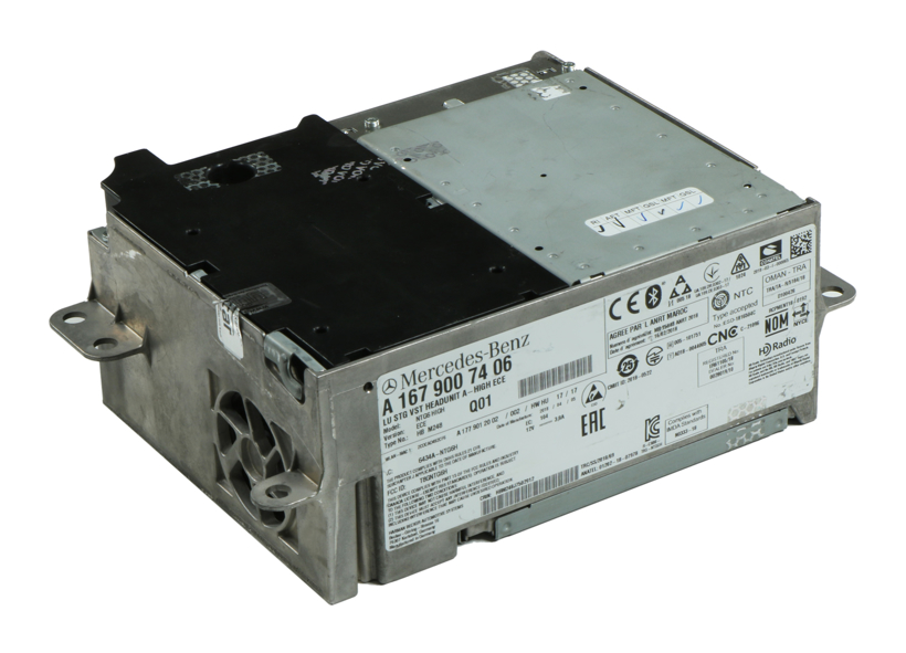

第一代MBUX系统的硬件代号为NTG6,由三星哈曼提供,伟世通提供仪表。

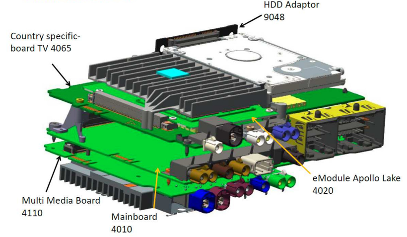

NTG6共4块PCB,分别是多媒体、主板、电视板和嵌入板(即我们行内俗称的核心板)。
奔驰MBUX成本与系统分析
4010主板主要是网络界面(CAN、以太、MOST、蓝牙和WLAN),供电和音频I/O。4110多媒体板包括主处理器、USB和图形I/O。4065区域特别板包括收音、电视调谐器、USB和GPS导航。嵌入板4020,4020是英特尔的ApolloLake核心板,即英特尔A395X系列产品,特斯拉的Model3用的就是英特尔的A3950,奔驰仅将之用于电视功能,非常奢侈。电视功能属于选配,在实际出货中几乎没有人选配,二代MBUX也彻底放弃了这块核心板。因此本文不详述此块核心板。

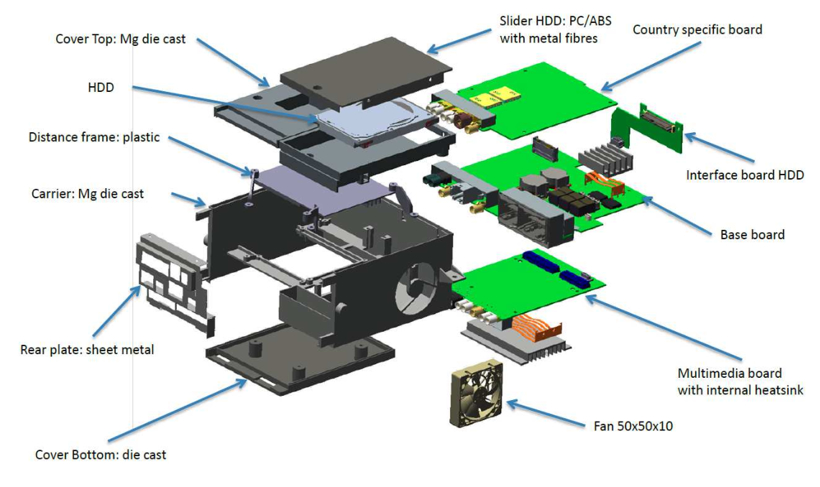

上图为NTG6的爆炸图,二代MBUX将320GB的机械硬盘换成固态硬盘,其余相差不大。外壳采用镁合金铸造,轻巧耐冲击,散热也好。

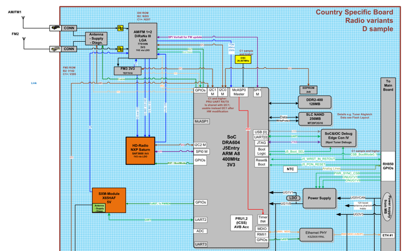

4065板的电路框架图如上,调谐器方面都是NXP的产品,NXP也是几乎垄断了车载收音领域,通常都是三件套,包括AM/FM的SAF7751HN、HD RADIO的SAF3600和SDRAS模块。以太网物理层是Microchip的KSZ8051。

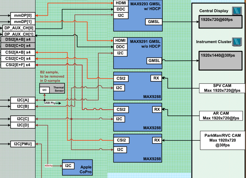

上图为多媒体版的图形I/O部分。两路输出,都是由美信的GMSL解串行芯片将HDMI转为GMSL同轴或STP输出,输出到仪表的是画中画形式。输出到中控屏幕的帧率比较高。3路摄像头输入,分别是4个200万像素的360环视输入到MAX9288解串行芯片中,奔驰用的是200万像素,是目前最高的,绝大部分目前还是100万或130万像素。因为大部分主处理器没有足够的资源来处理200万像素的360环视。除360环视,还有一个倒车摄像头,也是200万像素,大部分车辆有360环视就不再有倒车摄像头,而奔驰认为360环视的鱼眼摄像头有效距离太近,且图像需要矫正,仍然保留了常规非鱼眼摄像头。此外还有一个AR摄像头,主要可能是对应AR HUD的。

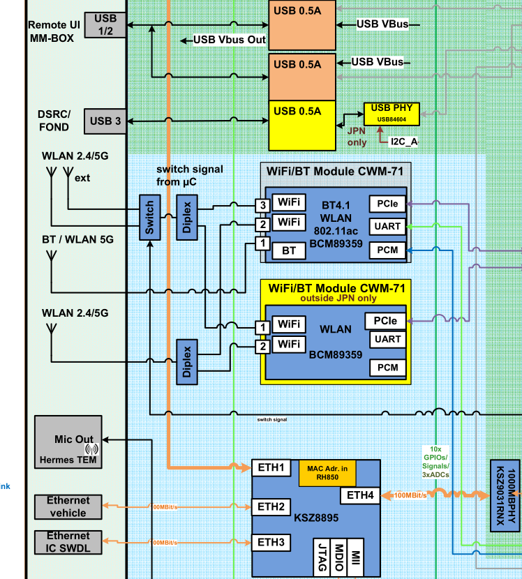

上图是多媒体板的网络部分。关键元件有以太网交换机KSZ8895(二代更换为Marvell的88EA6321),千兆以太网物理层KSZ9031,WLAN与蓝牙模块BCM89359。KSZ8895是一个4口的以太交换机,端口比较少,难以扩展,所以二代MBUX换为7口的88EA6321。

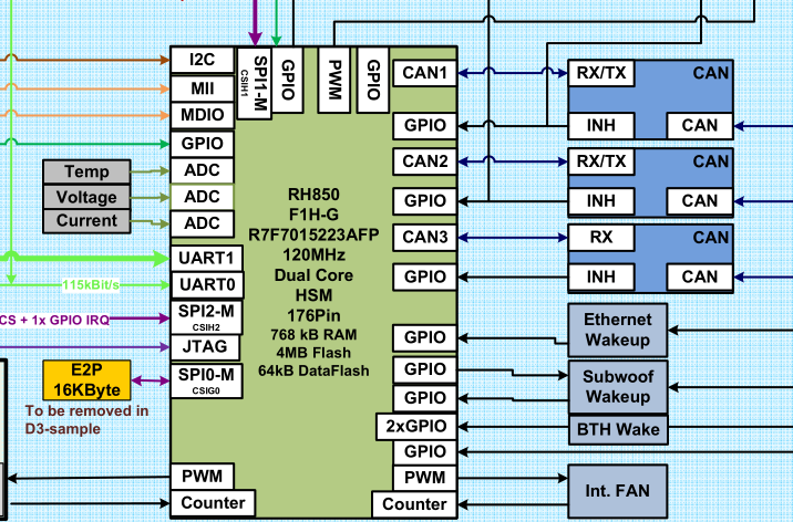

NTG6的MCU部分如上图,包括RH850和三个CAN收发器,CAN收发器都是NXP的TJA1043系列。

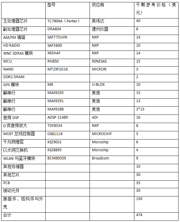

不计软件成本,单硬件成本估计大约474美元,考虑到这个硬件是千颗参考价格,以奔驰的量,价格还可以再降低不少,加上软件和研发成本,预计NTG6的整体成本大约是500美元,这个成本远高于国内的Infotainment,大约是国内的两倍还多。
