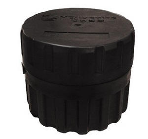

(二)一款具体的地磁传感器系统——地磁车辆检测器TVD-200
TVD-200为地埋式无线地磁车辆检测系统,用于替代传统线圈型车辆检测器,车辆经过检测器埋设区域时,通过检测设备周围磁场相对地球磁场的变化以判断车辆的经过和通过,接收器收到检测器信号后,把信号传输给相应的系统,完成车辆检测。无线地磁车辆检测器可以免布线安装,无需外部电源,施工简单,具有很强的适应性,可以满足各种复杂气象条件下停车位信息的采集和处理。
