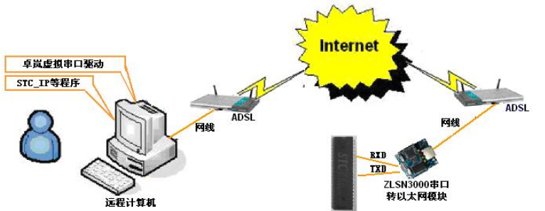

简介:在某些特殊的场合单片机程序、软件需要进行远程下载,特别是单片机程序的远程升级。本文介绍一种使用串口转以太网模块ZLSN3000来实现51单片机(特别是STC单片机)、PIC单片机、ARM、AVR、PLC的程序远程升级的方法。
1.原理
1.1升级条件
任何能够通过PC机串口下载程序的单片机都可以用该方法实现远程程序升级。目前该方案已经在STC单片机、PIC单片机、ARM上验证。
1.2硬件连接图
如图 1 所示是通过Internet远程升级STC单片机程序的演示图。在设备端,使用卓岚ZLSN3000模块将STC单片机的串口(2根线)和ZLSN3000的RXD、TXD引线直接连接;ZLSN3000的网口连接到ADSL路由器。
1.3原理远程程序下载的原理是在计算机端使用卓岚ZLVirCom将串口转化为网口,并发送到Internet,在另一端ZLSN3000将网络数据转化为串口数据。从而实现串口——网口的透明转化。
1.4延时问题通过Internet必然有一定延时,一般在几百个ms左右。虽然下载的速度有一定影响,但是实际应用中STC单片机、PIC、ARM都可以容忍这样的网络延时。从而实现了本地下载到远程下载的无缝升级。
2.实际应用
在实际应用中,在每台需要远程升级的设备上安装ZLSN3000模块,并且连接到ADSL路由器。
在PC端安装ZLVirCom软件,利用卓岚的动态域名系统可以在ZLVirCom上找到这些ZLSN3000模块,如图 2 所示,每个设备都有一个特定的名字,这里是“上海1号机”。
使用ZLVirCom创建COM5,并与“上海1号机”绑定。
运行STC_ISP软件,选择下载COM口为COM5,其它设置与本地下载一样。
点击下载即可下载程序。
