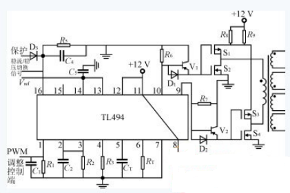

1 PWM控制电路
TL494是一种性能优良的脉宽调制控制器,TL494由5V基准电压、振荡器、误差放大器、比较器、触发器、输出控制电路、输出晶体管、空载时间电路构成。其主要引脚的功能为:
脚1和脚2分别为误差比较放大器的同相输入端和反相输入端;
脚15和脚16分别为控制比较放大器的反相输入端和同相输入端;
脚3为控制比较放大器和误差比较放大器的公共输出端,输出时表现为或输出控制特性,也就是说在两个放大器中,输出幅度大者起作用;当脚3的电平变高时,TL494送出的驱动脉冲宽度变窄,当脚3电平变低时,驱动脉冲宽度变宽;
脚4为死区电平控制端,从脚4加入死区控制电压可对驱动脉冲的最大宽度进行控制,使其不超过180°,这样可以保护开关电源电路中的三极管。
振荡器产生的锯齿波送到PWM比较器的反相输入端,脉冲调宽电压送到PWM比较器的同相输入端,通过PWM比较器进行比较,输出一定宽度的脉冲波。当调宽电压变化时,TL494输出的脉冲宽度也随之改变,从而改变开关管的导通时间ton,达到调节、稳定输出电压的目的。脉冲调宽电压可由脚3直接送入的电压来控制,也可分别从两个误差放大器的输入端送入,通过比较、放大,经隔离二极管输出到PWM比较器的正相输入端。两个放大器可独立使用,如分别用于反馈稳压和过流保护等,此时脚3应接RC网络,提高整个电路的稳定性。
如图1所示,PWM脉冲的占空比有内部误差放大器EA1来调制,而内部误差放大器EA2则用来打开和关断TL494,用于保护控制。脚2和脚15相连,并与公共输出端脚3相连通,因脚3电位固定,所以,TL494驱动脉冲宽度主要由脚1(PWM调整控制端)来控制;脚16是系统保护输入端,系统的过流、过压、欠压、过温等故障以及稳压或稳流切换时关断信号都是通过脚16来控制。锯齿波发生器定时电容CT=0.01μF,定时电阻RT=3kΩ,其晶振频率fosc==36.6kHz。内部两个输出晶体管集电极(脚8和脚11)接+12V高电平,其发射极(脚9和脚10)分别驱动V1和V2,从而控制S1和S2,S3和S4管轮流导通和关闭。

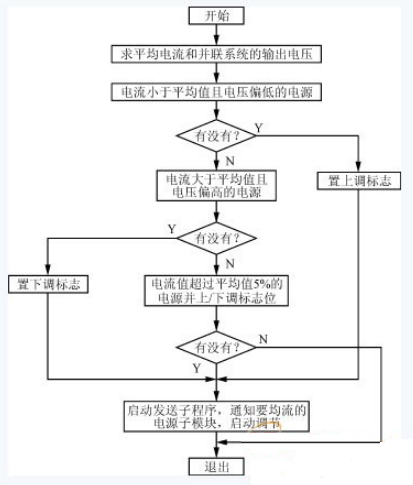

2.2 均流处理程序
高频开关电源单元将各自的电压和电流发送给监控单元,监控单元接收到各电源单元的电压和电流信息后,马上进入均流判定处理程序。本程序将根据均流精度的要求,计算出该由哪个电源单元进行怎样的调节以达到均流要求。该程序主要包括下面两个模块:第一个模块主要完成电压的检查工作,发现电源单元电压偏移超过要求,马上进行相应调节,保证其电压为要求值;第二个模块用于进行均流计算,该模块将找出电流偏移平均值超过规定要求的电源单元,并进行相应的调节。均流流程图如图2所示。
图2 均流处理流程图
由于在实际运用中,各电源单元的电压值并非完全一致,所以本系统对多电源单元并联后的电压有两条要求。
1)多电源单元并联时,若各电源单元之间的最大电压偏差>0.5%,那么并联后的输出电压要求在各电源单元的电压之间;若各电源单元之间的电压偏差均<0.5%,那么并联后的输出电压应为各电源单元电压的中间值加0.25%误差。本要求同时兼顾了尽量提高稳压精度和防止电压调节过于频繁的要求。
2)并联后的输出电压与任一电源单元工作时的电压之差≤1%(本电源要求稳压精度<1%)。
若找不到符合要求的电压点,则程序认为相互并联的电源的电压偏差过大,将停止均流调节,并按要求提出警告。
第二个模块用于对各模块的电流进行均流计算,在本系统中,软件的均流精度定在5%。程序找出大于或小于平均电流的模块,如果超过了精度范围,程序将设置相应标志位,然后启动通信程序,通知相应电源模块启动调节程序。
