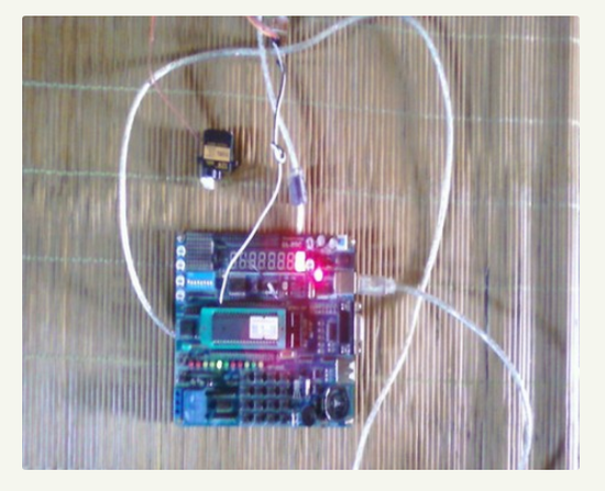

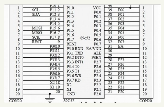

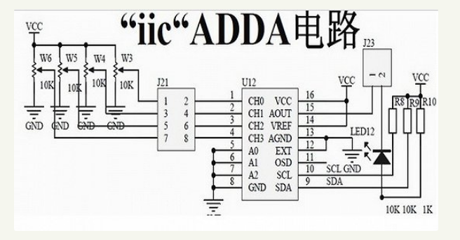

简介:这里用到PCF8591 ADDA芯片和51单片机和一个电位器。通过控制电位器,产生PWM波,控制舵机旋转。并在数码管上显示角度。
电路图
这是程序,、
名称:IIC协议 PCF8591ADDA转换
内容:此程序通过IIC协议对DAAD芯片操作,读取电位器的电压,并输出模拟量,用LED亮度渐变指示,晶体选用12MHz
