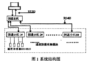

2.1 系统的总体设计
整个系统从结构上可分为三层:由微型计算机构成上位机——用户监控层,51 单片机系统分别构成测温主机——控制层和分机——温度数据采集层。上位机通过串行口与测温主机交换数据。测温主机与多台分机采用主从分布式结构。系统组成结构如图1 所示,测温主机与上位机通过RS-232 总线连接,测温分机与主机通过RS-485 总线连接。一台主机最多可管理64 台分机,一台分机可以测试大约1000 个温度点。本设计适用于中小型粮库。
图1 系统结构图
2.2 温度数据采集模块的设计
DS18B20是美国DALLAS公司生产的数字温度传感器芯片,具有结构简单、体积小、功耗小、抗干扰能力强、使用方便等优点。可以在三根线上同时并联多个温度传感器,每台分机上可以连接多根电缆,每根电缆上可以并联几十个点,构成串行总线工作方式。由于18B20芯片送出的温度信号是数字信号,因此简化了A/D转换的设计,提高了测量效率和精度;并且芯片的ROM中存有其唯一标识码,即不存在相同标识码的DS18B20,特别适合与微处理芯片构成多点温度测控系统。
每台测温分机的P0~P3 口分别可接N 个DS18B20 传感器(N<40)。上位机控制每台分机工作,实现多点测温。采集到的温度数据通过RS-485 通信总线连成的总线型网络进行传输,测温分机接收到DS18B20 所传送的温度数据,并将这些数据进行简单的处理发往上位机。主程序实现对DS18B20 的实时数据采集,将结果存贮于单片机的RAM 区。中断服务程序实现测温分机与上位机的通信。
测温分机按照上位机的命令来完成温度数据采集和发送工作。其先将采集的数据存放于外部存储器SRAM中,当收到上位机的上传数据命令时,由发送子程序将数据进行简单处理后通过串口TXD端送出。在测温主机的配合下,数据上传到上位机并在上位机的监控界面显示给用户。

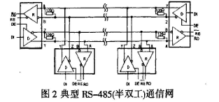

2.3 RS-485总线在温控系统中的设计
在系统中用51单片机构成主从分布式测控系统, 具有价格低、控制功能强等许多特点。然而在应用中,测温主机与各粮仓相距较远,距离从几十米到几千米不等。对此远程粮仓,系统采用RS-485总线实现数据的远程传输。进行串行通信的主机与分机的RS-485接口电路如图2.3所示。该电路以MAX485芯片为核心器件进行半双工通信,具有通信功能强、可靠性高、程序设计简单等特点。
图2 典型RS-485(半双工)通信网
在使用RS-485接口时,对于特定的传输线径,从发生器到负载,其数据信号传输所允许的最大电缆长度是数据信号速率的函数,这个长度主要是受信号失真及噪声等影响所限制。当数据信号速率降低到90Kbit/S以下时,假定最大允许的信号损失为6dBV时,则电缆长度被限制在1200M。实际上,在实用时是完全可以取得比它大的电缆长度。当使用不同线径的电缆时,取得的最大电缆长度是不相同的。例如:当数据信号速率为600Kbit/S时,采用24AWG电缆,计算可知最大电缆长度是200m,若采用19AWG,电缆则电缆长度将大于200m;若采用28AWG电缆,则电缆长度只能小于200m。
RS-485总线是半双工方式,即总线上某一时刻不能同时出现发送和接收的情况。此方式用于多站互连时,可节省信号线,方便地实现RS-485的多点通信功能。考虑到中小型仓库地理位置特点,系统采用较低的接收、发送波特率,以换取更远距离的传送,此设计完全可以满足系统需求。

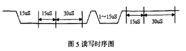

当总线于该时刻从高电平拉至低电平时,就产生“写”的时间间隙。从该时刻开始15us之内,应将所需写的位送到总线上,DS18B20在该时刻后的15—45us期间内对总线采样,低电平写入0,高电平写入1。连续写两位之间的间隙应大于1us。写时序如图5所示。
图5 读写时序图
起始时刻将总线从高电平拉至低电平,持续15us之后将总线释放,就产生读时间间隙。测温分机必须在该时刻之后的15us之内完成读总线状态,并在45us内释放总线,连续读两位之间的间隙应大于1us。读时序如图5所示。
