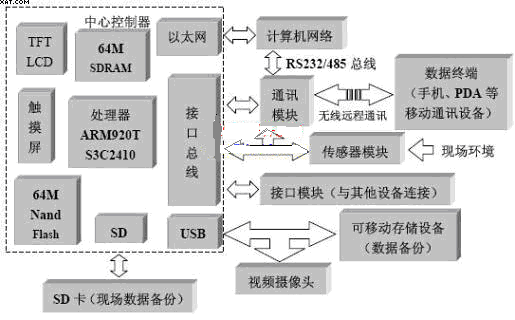

2系统设计
2.1系统组成
本文设计的远程监控系统主要由中心控制器、数据终端、传感器模块、通讯模块、接口模块等几部分组成。系统组成图(如图 1)。
2.2中心控制器
系统核心负责数据采集判断处理。为了提高系统工作效率,这里使用的是三星公司的 S3C2410芯片作为处理器。S3C2410 芯片是一款高性价比的 ARM 芯片,非常适合作手机、PDA 等手持设备。主要特性包括: ARM920T 内核,最高工作频率 203MHz,LCD 控制器:可直接驱动真彩液晶屏,最高支持 2048×1024 真彩液晶屏,2 个 USB Host端口,1 个USB Device端口,支持 Nand flash 启动模式,SD 卡接口,UART、IIC、SPI、IIS 等多种类 型串行接口, 4 通道DMA。
本文的监控系统的 CPU 核心部分使用的是标准的 SO-DIMM200 金手指接口,便于后期 维护和升级。如果该监控系统的使用环境较为苛刻,可以将 CPU替换为S3C2440芯片。 S3C2440完全兼容S3C2410全部特性(注意:芯片引脚不完全兼容)。与S3C2410芯片相比,S3C2440的性能更为优越:最高工作频率可达500MHz,内部集成CMOS摄像头接口,但价格较昂贵。
图1 监控系统组成框图
2.3数据终端
数据终端的主要功能是对监控数据进行分析、处理,及时将数据汇报给监控人员。同时,监控人员可以根据现场情况,使用数据终端对监控的设备进行远程控制。数据终端最大优势 就是安全、可靠、便于携带。一般情况下为了节约成本,可以将手机、PDA 等移动通讯设 备作为数据终端使用。但是如果作为对高危环境或精密仪器的监控系统,数据终端需要专业 定制。这里使用的是中心控制器的作为数据终端,即中心控制器既作为数据采集发送中心,也可数据接收处理中心使用。
2.4通讯模块
通讯模块主要负责远程数据通讯。带有 RS232/485、GPRS、CDMA 等一种或多种通讯 方式。需要根据现场环境和用户需要进行定制。通讯模块与控制器通过接口总线连接,连接 方式为 TTL/RS232/RS485 等。
2.5传感器模块
传感器模块的主要功能是感知外部环境,对外部环境进行实时监测。由人体红外传感器、 振动传感器、超声波传感器、可燃气体传感器、温度传感器、湿度传感器等一种或多种传感 器组成。可根据现场监测环境不同进行定制。
2.6接口模块
接口模块主要作为系统扩展功能使用,将控制器的 A/D 转换、I2C、SPI 等多种接口进行 外部扩展。接口模块没有特定的功能,但可以根据需要与其他设备连接,例如可以与工业仪 器仪表或设备连接,实时对仪器或设备进行监控。
接口模块虽然不是监控系统的主要部分,但是对于整个系统来说却是不可缺少。因为本文的监控系统主要考虑到了系统的可扩展性和与其它系统无缝连接。通过接口模块可以很方 便的对监控系统进行升级,并且可以实现与其他系统或设备的无缝连接。这也是本系统区优 于其他监控系统的主要功能。

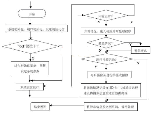

3软件设计
3.1工作软件
系统的软件设计较为复杂,这里只给出了整个工作软件流程(如图 2)。
图2 软件流程图
