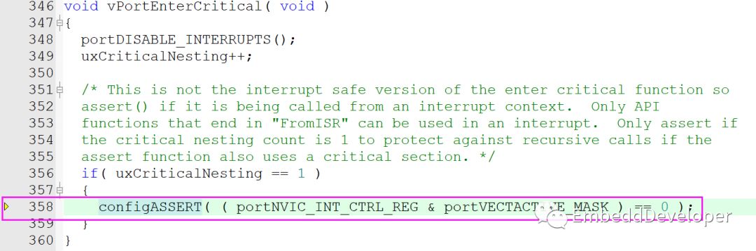

今天在FreeRTOS系统上移植了部分别人写的代码,移植前仔细看了下源码,确认没问题后,编译,下载,运行,突然“死机了”······
于是,我又再次确认了移植的代码,没有发现Bug所在。此时,我开启了在线调试功能,发现程序死在了“vPortEnterCritical”函数中的断言语句里。如下:
解决问题的过程
我解决问题还是按照常规思维,一步一步跟踪,很多问题其实都是类似道理,有规律可循。
1.查看configASSERT断言做了什么事?
跟踪代码:
#define configASSERT( x ) if( ( x ) == 0 ) { taskDISABLE_INTERRUPTS(); for( ;; ); }
其中,里面taskDISABLE_ INTERRUPTS();就是关中断的意思。紧跟着后面执行了for( ;; );
看到这里,我明白了一点,就是死在for( ;; );里面了。
2.进一步查找问题
我又开始了思考,为什么会执行到这里来呢? 为什么会执行portDISABLE_INTERRUPTS(); uxCriticalNesting++;   if( uxCriticalNesting == 1 )等这些语句呢?
这就是我们常说的“临界段”,这一点我学习RTOS的时候已经明白了,这一个函数肯定会被调用。于是,我把目标锁定了portNVIC_INT_CTRL_REG这个参数:
#define portNVIC_INT_CTRL_REG        ( * ( ( volatile uint32_t * ) 0xe000ed04 ) )
0xe000ed04?  这个地址,相信之前了解过NVIC的都知道,就是Interrupt control state register.即中断控制状态寄存器。
