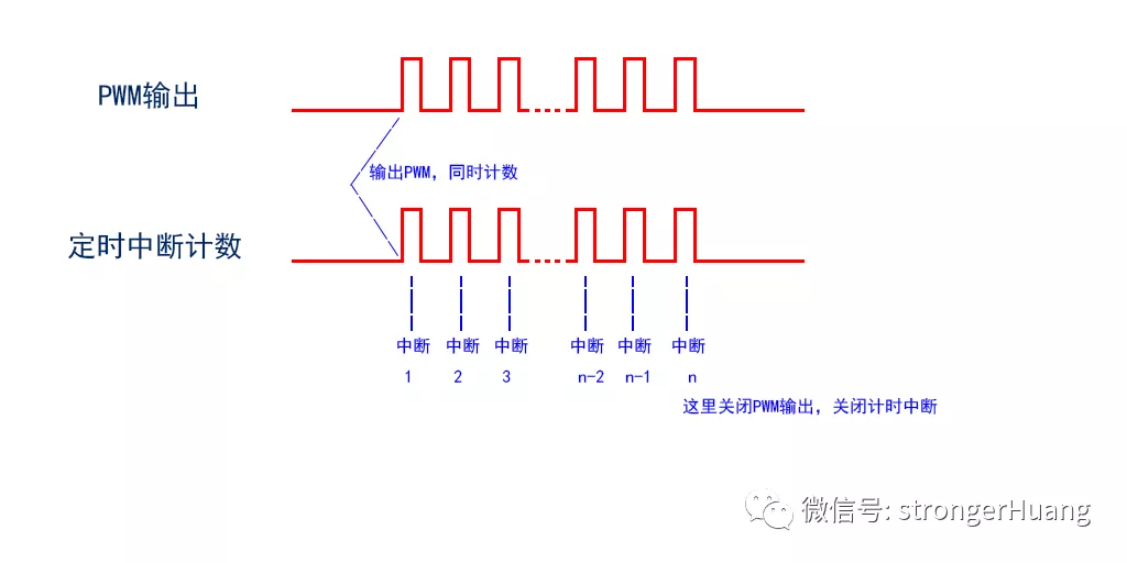

1.脉冲中断计数法
IO中断,或者定时器同步(脉冲)中断。
定时器同步(脉冲)中断简单的说,就是利用定时器同时产生一个相同频率(或者说波形)的中断信号,在中断里面对其累计,累加个数为指定输出波形个数则关闭PWM波形的输出,同时关闭中断计数。
比如:我输出10个波形,10次中断(每次+1)之后,关闭输出。
它的原理,大致如下图:
此方法建议在输出高频PWM时不要使用,频繁中断对系统实时性也是有一定影响。 建议低于1KHz的PWM才使用此方法。

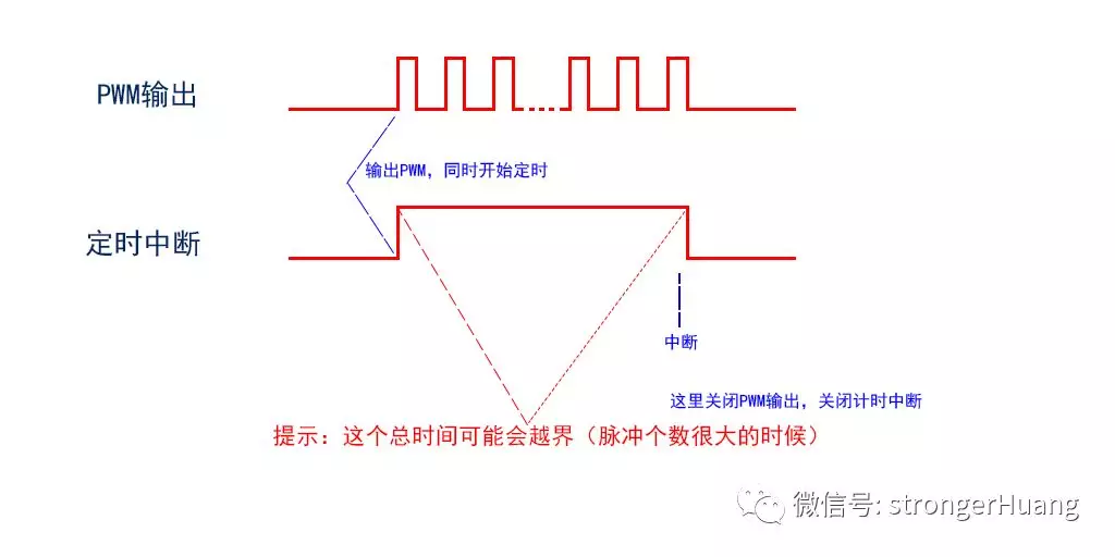

2.定时中断法
基于上面第一种,不适合高频PWM脉冲中断。经过思考,我们是否可以将多次中断的时间累加,只响应一次中断。
原理就是把定时的时间设定为单个脉冲的n倍(n个脉冲),只使用一次中断。
它的原理,大致如下图:
看图片中的提示,建议这个地方使用一个32位的定时器,这个值可能很大。

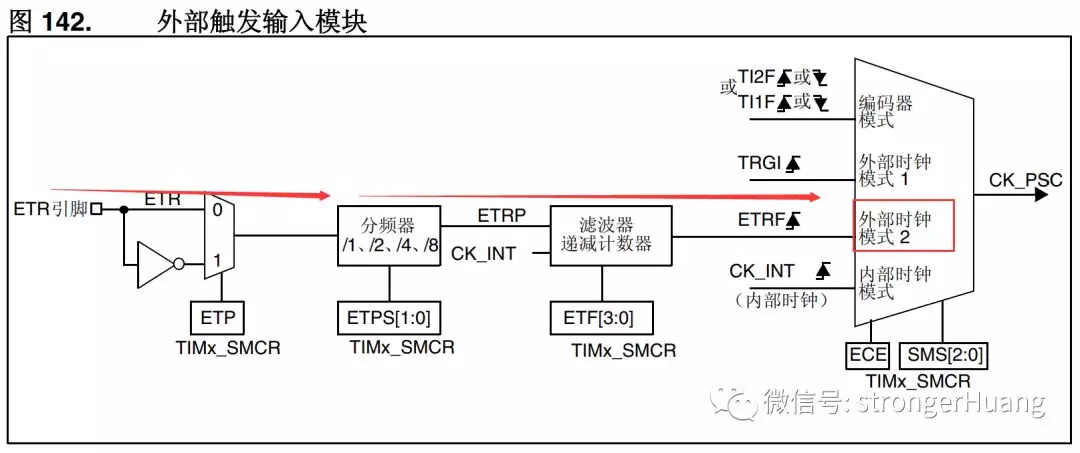

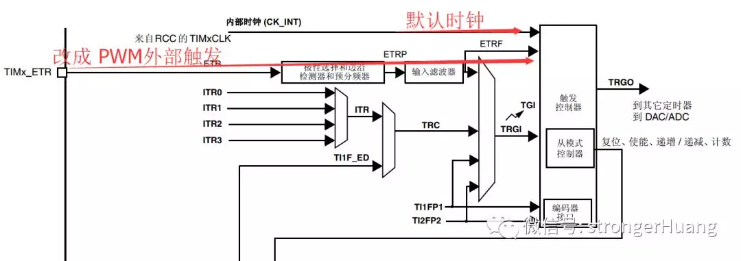

3.脉冲触发法
此方法可以避免上面两种方法中不足的地方, 相对上面两对实用性更强。电路上面,需要将PWM输出的波形,连接到另一个定时器的ETR引脚。
它的原理没什么特殊的,就是和我们常用的定时更新中断类似,只是输入信号改成PWM脉冲波形(默认为内部时钟CK_INT  如:36M)。
下面章节我就以该方法(第3种方法),PWM波形作为定时器的输入时钟的方式,用代码给大家讲述一下。
Ⅲ外部时钟源模式2实现方法
上面说过,使用PWM作为另一个定时器的输入时钟,即可达到对PWM计数的功能。
请参看手册中TIM定时器时钟选择章节。

和常规的不同点在于: 使用外部时钟源
TIM_ETRClockMode2Config(CNT_TIMx, TIM_ExtTRGPSC_OFF, TIM_ExtTRGPolarity_Inverted, 0);
注意检测(捕获)极性TIM_ExtTRGPolarity_Inverted,一般PWM都是高电平为脉冲波形,下降沿才算一个波形的计数。

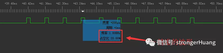

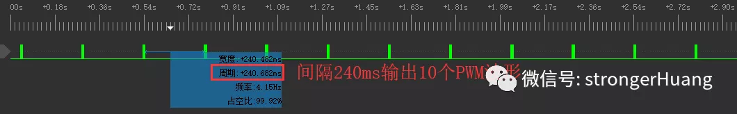

Ⅳ实际效果和代码
为方便大家,提供了一个简单裸机程序:
int main(void)
  System_Initializes();  while(1)
    LED_TOGGLE();                 //LED变化
    Delay(5);                     //延时(约240ms)
    PWM_Output(1000, 20, 10);     //1KHz, 20%占空比, 10个脉冲
main函数中实现效果:间隔240ms(软件延时不精确)输出10个PWM波形
波形具体情况:输出1KHz, 20%占空比, 10个脉冲精确的PWM波形
