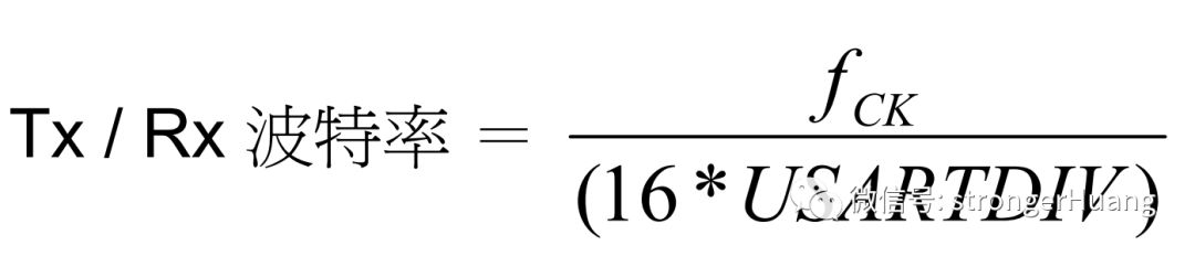

有朋友其实已经发现,UART波特率设置太高,或太低就不能实现了。看下图波特率计算公式:
从上图可以看得出,波特率与fCK和USARTDIV。其中USARTDIV是一个无符号的定点数,这12位的值设置在USART_BRR寄存器。
结合上面图文,大家应该可以知道,波特率也是有一个范围的,而且波特率是存在误差的。
举一个例子:fCK = 36M, 波特率 = 100,那么计算出USARTDIV = 36M / 1600 = 22500.
然而,12位的数最大为4095,所以,越界了。
写这些其实希望不管你使用寄存器,还是库开发,其实都需要了解这些,避免入坑。
