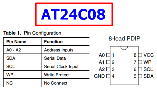

    类似AT24C0x这类使用I2C读写的EEPROM,相信很多人都使用过。但后台还是有很多相关的问题,今天写点相关内容给大家。
1I2C读写EEPROM基础原理
市面上大部分使用I2C通信的EEPROM,控制时序和读写流程都相同,或类似。我们最常见的就是AT24C0x这类EEPROM。

下面,我简单列两点我在项目中,对EEPROM常用的几项操作。
1.写,再读,验证写入成功
这种方法很好理解:写入之后,再次读去这部分数据,进行一一匹配,验证是否与写入数据一致。
一般我是会重复操作3次,也就是说:写入,再读取,如果超过3次都还失败,那么我则放弃写入,认为写入失败,或芯片异常。
这个方法可以简单解决因异常导致写入失败的问题。
2.添加校验信息
在上面一层读验证基础上,对保存一些参数,我一般还会:在参数末尾添加类似“和校验”,或“CRC校验”。
假如你连续存储一个有10字节的参数(数据结构),如果因异常修改了中间某一个字节参数,你读出来进行校验,发现不对,则认为这个参数无效。
添加这个校验的目的相信从上面我举例已经明白,就是解决多字节参数中某个字节被恶意修改,导致这个参数无效的问题。
3.EEPROM在多任务中添加互斥锁
使用过操作系统的朋友都知道,多线程访问一个资源,一般都存在互斥的关系。简单的说:一个资源,在同一时刻,只能被一个线程操作。
那EEPROM举例:线程A在网EEPROM写10字节数据,刚6个字节时,线程B想要抢占,往EEPROM写入数据。你觉得线程A应不应该放弃I2C总线,让线程B写入呢?
答案肯定是不允许的,所以,就有了互斥锁这么一说。也就是等先占用I2C总线的线程操作完,才释放总线,让其他线程进行操作。
这三点应该是我比较常用了,网上还有其他一些相关的容错处理机制,感兴趣的不妨搜索一下。
我这里就不贴代码了,因芯片型号不同,应用不同,代码就存在差异。但我们目的:在保证满足应用的同时,需考虑代码的移植、复用、以及容错。
