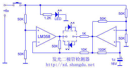

发光二极管检测器
该测试器可对发光二极管进行不区分极性地检测,从而判定其发光性能。在批量检测中,与用万用表等测试手段相比,省时省力、简单直观。
电路如下图所示,一路运算放大器接成低频自激振荡器,在输出端间歇输出高电平或低电平。另一路运放接成反相器形式。当振荡电路输出高电平时,反相器则输出低电平;振荡电路输出低电平时,反相器输出高电平。若在两输出端跨接一支发光二极管,不论跨接的极性如何,发光二极管总是要随着振荡电路的振荡频率,间歇地导通发光。LED为电源指示管,兼作发光强度的比较管。运放IC可选用LM358或LM324。
