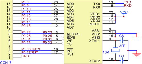

由于LPC2131是由3.3V供电的ARM7TDMI-S微处理器,其各个IO引脚是3.3V的TTL电平,而且可以承受5V的电压。而独立CAN控制器SJA1000是5V供电,其各个IO口的电平是5V的TTL电平,所以二者兼容,其IO可以直接相连。
LPC2131与CAN控制器接口
LPC2131与CAN控制器接口如图1所示,LPC2131的P0.8~P0.15与SJA1000的AD0~AD7直接相连实现数据交互,P0.22,P0.25,P0.31,P0.23分别与SJA1000的ALE/AS,RD/E,WR,CS相连实现读写和片选,P0.30,P0.27分别与SJA1000的INT,RST相连实现中断和复位。
LPC2131访问SJA1000时,可通过软件模拟SJA1000中所规定的读写时序来进行,SJA1000的模式引脚MODE通过VCC而置为高电平,使得SJA1000工作在Intel的模式。
图1 LPC2131与CAN控制器接口电路

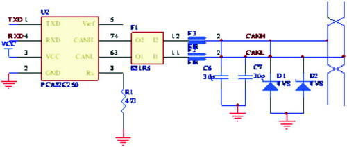

CAN收发器与CAN总线接口
CAN收发器与CAN总线的接口如图2所示,其中SJA1000的TX0,RX0分别与CAN收发器的TXD,RXD相连,为提高CAN收发器82C250与CAN总线的接口部分的抗干扰能力,特在82C250 的CANH 和CANL 引脚串接一个共模扼流圈,以消除一定的共模干扰,而使得总线差分信号能够顺利通过。
并且CANH和CANL分别通过一个磁珠与总线相连,以起到消除一定的高频干扰。同时CANH 和CANL与地之间并联了两个30pf 的小电容,可以起到滤除总线上的高频干扰和一定的防电磁辐射的能力。另外在两根CAN总线接入端与地之间分别接了一个TVS,当CAN 总线有较高的电压时通过TVS的击穿而接地,可起到一定的过压保护作用。82C250 的Rs引脚上接有一个斜率电阻以降低CAN总线的向外辐射。
图2 CAN收发器与总线接口电路
对于其他无内置CAN控制器的能够承受5V的TTL电平的处理器来说,只需改变与SJA1000的数据端口ALE/AS,RD/E,WR,CS,INT,RST相连接的引脚即可完成外扩CAN接口的硬件设计工作,否则在两者之间加一个逻辑电平转换的器件即可。
