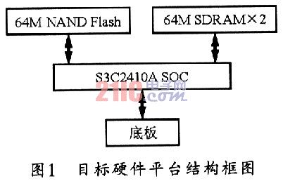

本次移植采用斯道ARM9开发板作为硬件平台,其基本构成为核心板和底板(外设板或基本板),核心板上集成了SamsungS3C2410处理器、64 M的FLASH和64M的SDRAM,为应用研发提供了足够的空间,基板则提供了丰富的外围接口。其硬件平台结构如图l所示。
此完整的应用系统具有体积小、耗电低、处理能力强等特点,能够装载和运行嵌入式Linux操作系统。用户可以在这个系统平台上自主进行软件开发。

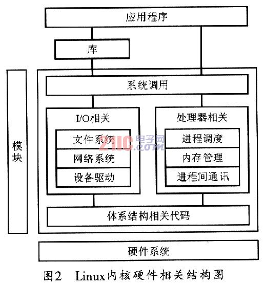

图2所示为Linux内核硬件相关结构。可以看出,Linux内核中与具体硬件平台相关的结构主要分为两个部分:与具体的处理器结构相关的部分,包括中断处理、内存操作以及进程控制等;与具体外设关系密切的部分,包括硬件驱动与I/O设备。
内核移植由五个功能部分组成:进程管理(包括调度和通信)、内存管理、设备驱动、虚拟文件系统与网络,它们之间存在复杂的调用关
系。前三部分按从前到后的顺序,越靠前代表它们与硬件设备的相关程度越高,后面的虚拟文件系统和网络则几乎与平台无关,它们由设备管理中所支持的驱动程序来提供底层支持。因此,在做内核移植的时候,需要改动的就是进程管理、内存管理和设备管理中被独立出来的那部分即硬件相关部分的代码。在Linux内核源代码树中,这部分代码全部在areh目录下,主要是被内核直接调用的底层支持部分。这些代码重写了内核所需调用的所有函数,因为接口函数是固定的,所以这里更像是为硬件平台编写API。
