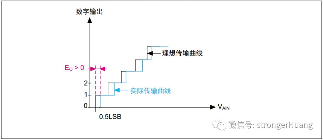

A.偏移误差
偏移误差是第一次实际转换和第一次理想转换之间的偏离。第一次转换发生在数字ADC输出从0变为1时。理想情况下,当模拟输入介于0.5 LSB和1.5 LSB之间时,数字输出应为1。
仍然是理想情况下,第一次转换发生在0.5 LSB处。用EO表示偏移误差。可通过应用固件轻松校准偏移误差。
正偏移误差的表示方法:
负偏移误差的表示方法:图片
