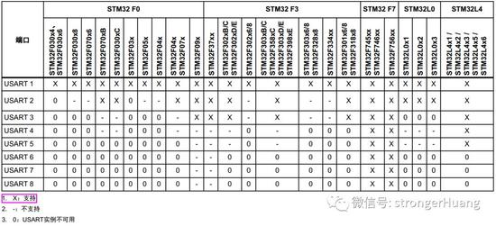

2.支持ABR系列
在STM32中,支持硬件自动波特率检测的只有部门系列才支持,之前出来比较早的系列不支持(如F1 F4),这后面推出来的系列都支持这个功能,包含最新才出来的STM32H7、G0系列都支持。
当然,对于内置ABR的STM32系列设备而言,并非所有实例化USART接口均支持自动波特率检测。
