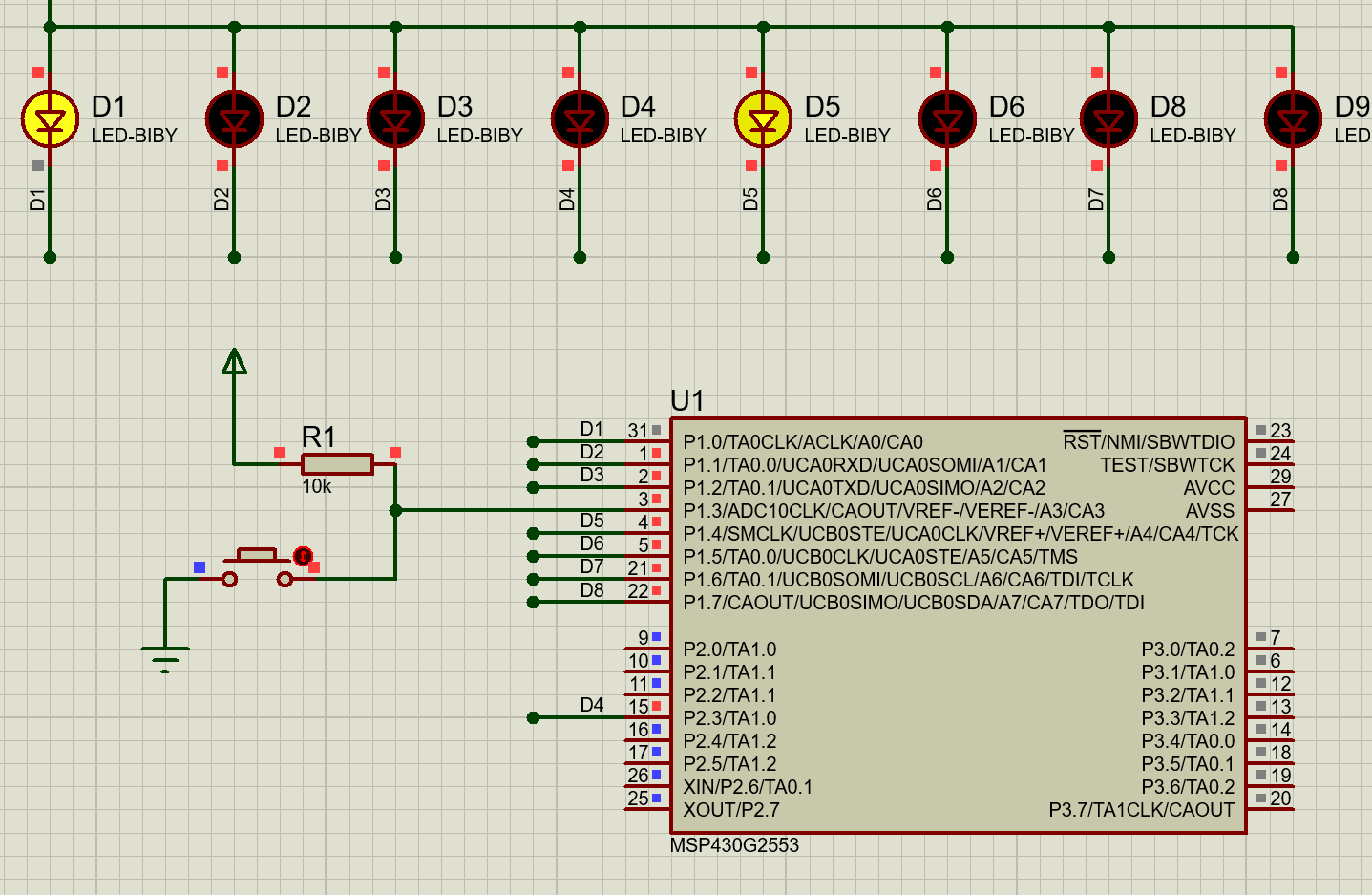

2021年01月25日 | MSP430 G2553 单片机流水单 左右 按键控制 仿真
2021-01-25 来源:eefocus
D5灯是因为仿真问题,实物不会这样情况。
在这里插入图片描述
/* 流水灯 按键控制左右方向   */
#include
#define CPU_F ( (double) 1000000)
#define delay_us( x ) __delay_cycles( (long) (CPU_F * (double) x / 1000000.0) )
#define delay_ms( x ) __delay_cycles( (long) (CPU_F * (double) x / 1000.0) )
