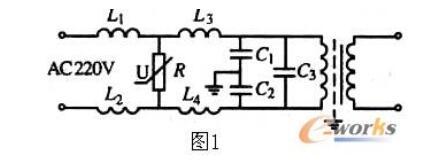

电源的干扰主要是通过供电线路的阻抗耦合产生的,各种大功率用电设备是主要的干扰源。在干扰较强或对可靠性要求很高的场合,可以在PLC的交流电源输入端加接带屏蔽层的隔离变压器和低通滤波器(图1),隔离变压器可以抑制从电源线窜入的外来干扰,提高抗高频共模干扰能力。屏蔽层应可靠接地。
隔离变压器和低通滤波器
低通滤波器可以吸收掉电源中的大部分“毛刺”,图中的L1和L2用来抑制高频差模电压,L3和L4使用等长的导线反向绕在同一磁环上的,50Hz的工频电流在磁环中产生的磁通互相抵消,磁环不会饱和。两根线中的共模干扰电流在磁环中产生的磁通是叠加的,共模干扰被L3和L4阻挡。图中的C1和C2用来滤除共模干扰电压,C3用来滤除差模干扰电压。R是压敏电阻,其击穿电压略高于电源正常工作时的最高电压,平常相当于开路。遇尖峰干扰脉冲时它被击穿,干扰电压被压敏电阻钳位,这时压敏电阻的端电压等于其击穿电压,尖峰脉冲消失后压敏电阻可恢复正常状态。
高频干扰信号不是通过变压器绕组的耦合,而是通过初级、次级绕组间的分布电容传递的。在初级、次级绕组之间加绕屏蔽层,并将它和铁心一起接地,可以减少绕组间的分布电容,可以提高抗高频干扰的能力。也可以选用电源滤波器产品,由于具有良好的共模滤波、差模滤波性能和高频干扰抑制性能,能有效抑制线与线之间和线与地之间的干扰。
