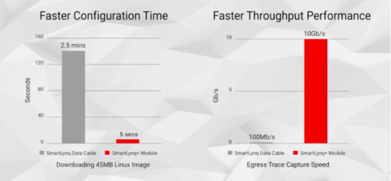

近日,Xilinx在其编程、调试和跟踪模块组合中增加了一个新产品。SmartLynq+模块是一个高速调试和跟踪模块,主要针对使用Versal™平台的设计,它极大地提高了配置和跟踪速度。SmartLynq+模块通过高速调试端口(HSDP)提供比SmartLynq数据电缆最多28倍的Linux下载时间。对于跟踪捕获,SmartLynq+模块能够通过HSDP以高达10Gb/s的速度运行。这比标准的JTAG快100倍!更快速的迭代和重复的下载可以提高开发生产力并减少设计周期。这意味着您不再需要将宝贵的时间花在调试上,而可以将精力集中在基于Versal的解决方案的启动上。

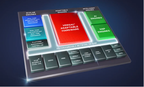

所谓Versal,它是业界首款自适应计算加速平台(ACAP),这是一款具有革命性意义的新型异构计算器件,其功能远超传统的CPU、GPU和FPGA。
ACAP 是一种高度集成的多核异构计算平台,可在软硬件两个层面随时进行更改,从而动态地适应数据中心、汽车、5G 无线、有线以及国防领域的广泛应用与工作负载需求。Versal ACAP 的体系架构从构建伊始即可支持软件可编程,拥有高度灵活的、每秒传输速率高达数兆比特的片上网络 (NoC)。NoC无缝集成所有引擎和关键接口,使得该平台在启动时即可使用平台的各项资源,并且方便软件开发者、数据科学家和硬件开发者等都能轻松进行编程。通过一系列工具、软件、库、IP、中间件和固件,ACAP让使用者能随时通过业界标准设计流程开发各种定制化的加速计算解决方案。

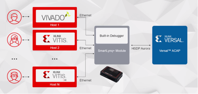

灵活的智能调试平台,具有智能过滤和软件可编程内置调试器等功能
可共享的调试平台,具有用于远程多用户环境的统一视图

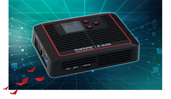

SmartLynq+模块充满了突破性的性能和智能特性,是市场上最聪明和最灵活的调试产品。

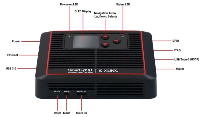

SmartLynq+模块的主要功能和接口:
主机端USB 3.0连接器,千兆以太网连接到网络,实现远程访问
高速调试端口(HSDP),用于更快的编程、调试和高速串行跟踪
JTAG (PC4头部)提供高达100MHz的速度
8位通用I/O (GPIO)端口,用于目标板上的各种基本输入/输出操作
并联跟踪用Mictor-38连接器
SmartLynq+模块附带的附件包括电源、USB和以太网电缆、micro - SD卡、JTAG和GPIO导线电缆。用户下载最新的SD卡图像,按照步骤设置模块,然后用Versal ACAP进行开发。
