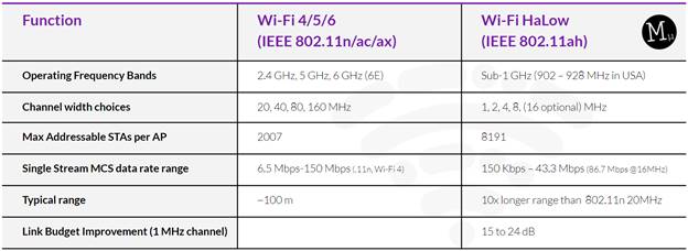

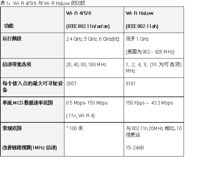

Wi-Fi HaLow还使用比传统Wi-Fi更窄的信道。Wi-Fi HaLow较低频率和较窄信的组合,在相同传输功率水平下,相较于Wi-Fi的传输距离可远达10倍。Wi-Fi HaLow摄像头,可以在传统Wi-Fi摄像头失去连接的情况下继续传输视频。下表对Wi-Fi HaLow与传统Wi-Fi标准的主要特点进行了比较。
Wi-Fi HaLow在1GHz以下频段运行的另一个本质好处是,无线电波穿透物体和建筑材料的能力比2.4GHz Wi-Fi更强。这提高了摄像头与接入点(AP)连接的可靠性,有利于各种家庭或企业架构。同时也减少了在室外应用中受到的降水影响。而传统Wi-Fi使用的2.4GHz能量很容易被物体和液体吸收(这就是微波炉也使用2.4GHz来加热食物的原因)。基于Wi-Fi HaLow的新型摄像头,通过利用低频率无线电的优势达到更远的距离,且具有更好的穿透力,可以部署到更远的地方及更好地穿透障碍物。
