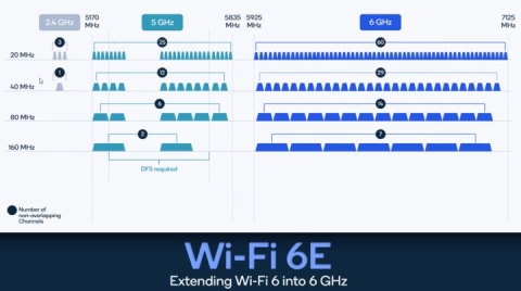

Wi-Fi 6也支持6 GHz频段。在这个早期标准下工作的设备提供了6 GHz频段的单个160 MHz宽信道。
虽然Wi-Fi6已经很强大了,不过随着智能家居的普及,家庭中连接无线数量的设备也在大幅度增加,这将会导致2.4GHz和5GHz频段过度拥塞,从而让Wi-Fi难以充分发挥其潜力。
对于Wi-Fi 6E中的“E”是指Extended。换句话说,802.11ax协议的其余部分通过增加6个160 MHz通道进一步扩展到6 GHz频段。
乍一看,“Extended”没有太多的东西。但我们所依赖的性能通常取决于带宽。Wi-Fi 6E将6 GHz的高带宽扩展了7倍。从协议的角度来看,这一演变是向Wi-Fi 6的过渡。随着Wi-Fi 6E的普及,纯带宽的接入开始了。
