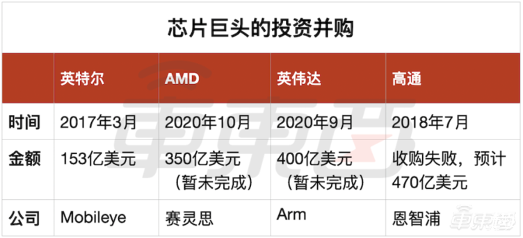

除了在产品上的布局之外,芯片巨头的投资并购布局脚步始终没有停歇,几年来投资并购总额已经超过900亿美元。几家芯片巨头在数据中心、AI、工业、汽车领域的豪赌其实早就已经打响。
四家芯片巨头近年来的投资并购
1、英特尔162亿美元买下Mobileye和Moovit
2017年,英特尔斥资153亿美元买下Mobileye,就是这场芯片大战的开始。
实际上,英特尔也是借助Mobileye打下L2级自动驾驶的市场。
2017年,英特尔与当时谷歌自动驾驶公司Waymo(后被拆分为Alphabet子公司)达成合作,Waymo测试使用的自动驾驶系统全部采用英特尔的处理器进行计算和决策。
不过,在L2级自动驾驶领域,英特尔的资源很少,在收购Mobileye之后,全球25个以上的汽车品牌、300多个车型、6000万辆以上的汽车都搭载了Mobileye的L2级自动驾驶技术,让英特尔在L2级自动驾驶领域站稳脚跟。
英特尔在L2级自动驾驶领域的入局无疑是非常成功的。

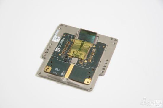

就在本月初,Mobileye发布了一款自研的激光雷达系统集成芯片。利用硅光子工艺集成激光器,依靠FMCW(调频连续波)计算物体的距离、速度、方向,将在2025年正式上车。
Mobileye自研激光雷达芯片
这款自研的激光雷达芯片就将使用英特尔的技术制造。而硅光子学加工、晶圆厂以及IP方面,英特尔都有其优势,可以将有源和无源激光元件集成在芯片上。
除激光雷达之外,Mobileye通过行即服务(MaaS)、车辆即服务(VaaS)、驾乘即服务(RaaS)将自研自动驾驶技术推向市场。

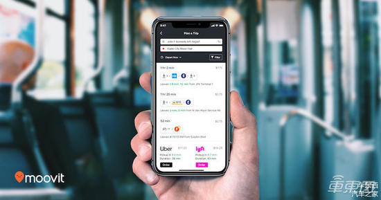

去年5月,英特尔斥资9亿美元(约合58.3亿元人民币)的价格收购以色列出行服务公司Moovit,这家公司所提供的服务就事MaaS。
Moovit移动app
Moovit的用户群体非常庞大。公开数据显示,Moovit在全球102个国家和地区提供公共交通、自行车以及两轮电动车服务,整合城市内的出行信息,也就是类似Uber、滴滴的出行服务平台。同时,Moovit的用户总数已经超过8亿,已经有庞大的用户群体。
2、AMD花350亿美元买下赛灵思
去年10月,AMD宣布以总价值350亿美元的全股票交易收购全球FPGA鼻祖暨第一大FPGA厂商赛灵思。这一交易额比当时AMD市值(大约940亿美元)的1/3还要多。
分析指出,AMD看中赛灵思的FPGA(现场可编程逻辑门阵列)架构,能够为云、边缘计算、终端设备提供更强大的计算平台,汽车业务也是合并后公司的重点业务之一。
3、英伟达400亿美元收购Arm
2020年,英伟达宣布将以400亿美元收购芯片设计公司Arm。如果交易完成,这将成为半导体行业有史以来最大的并购案。
在收购声明中,英伟达也提到将与Arm生态系统相结合,能够将计算从云、智能手机、PC、自动驾驶汽车和机器人技术推进到边缘物联网,进一步将AI计算扩展到全球各个角落。
在L2级自动驾驶的SoC中,Arm架构的CPU核心以及Mali GPU核心都非常常见,无论是赛灵思、英伟达、Mobileye还是高通,Arm架构的核心当前必不可少。
4、高通曾谋求收购恩智浦 但最终失败
实际上,高通也曾在2018年谋求收购老牌汽车半导体公司恩智浦,当时恩智浦的估值为470亿美元,交易额甚至超过英伟达收购Arm。但由于监管机构没能批准,最终收购失败。

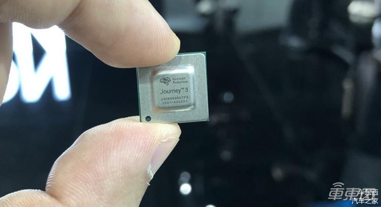

国内汽车芯片初创公司中,唯一实现量产上车的就是地平线。当前地平线征程2芯片能够让奇瑞蚂蚁实现L2+级自动驾驶,同时也在长安UNI-T上装车,实现智能座舱功能,这款芯片的出货量已经超16.5万。
去年发布的征程3芯片,算力增强的同时,可以让车辆实现自动泊车功能,目前已经实现量产。
地平线征程3芯片
而日益增长的算力需求,即将发布的地平线征程5将拥有96TOPS算力,征程5P将拥有128TOPS的算力,征程5系列芯片预计将于明年下半年量产上车。

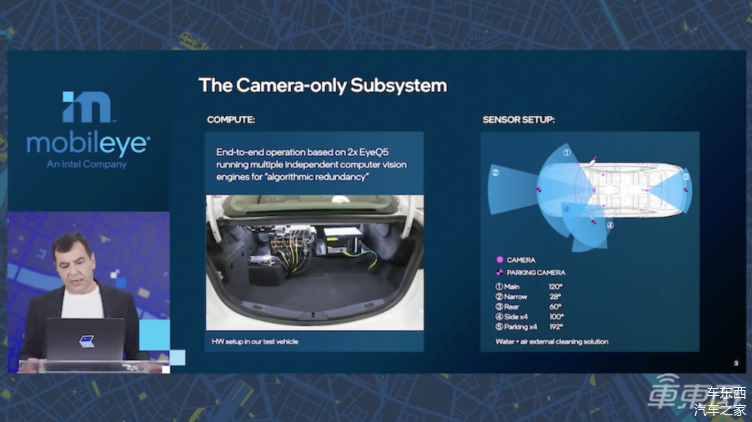

Mobileye最新的L2级自动驾驶系统称为SuperVision,首款与吉利汽车合作的车型将在今年9月正式量产上市。在Mobileye的测试视频中能看到,这款车搭载了11枚摄像头、2颗EyeQ5芯片。
SuperVision硬件配置
Mobileye也展示了测试车辆搭载的硬件,共有2颗EyeQ5芯片组成计算设备。在自动驾驶感知方面,Mobileye提供了端对端全栈L2级自动驾驶能力、高精地图以及泊车功能。
