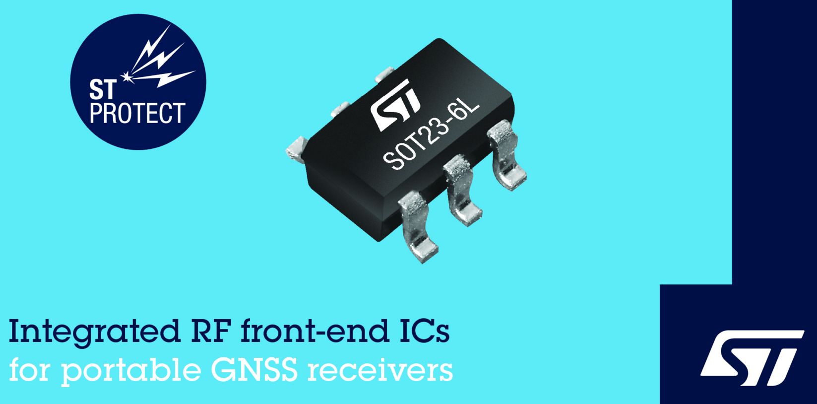

意法半导体发布新的全球导航卫星系统(GNSS)接收器射频前端芯片BPF8089-01SC6,将通常需要用分立元件实现的阻抗匹配和静电放电(ESD)保护电路功能集成在同一个芯片上,可简化设计并节省电路板空间。
BPF8089-01SC6在卫星接收器的天线和低噪放大器(LNA)之间提供一个50Ω的阻抗匹配接口,可以直接与意法半导体的低噪放大器STA8089和STA8090 LNA配套使用。这款尺寸紧凑的高集成度器件一般情况下可以替代由多达五个电容、电阻和电感以及两个分立保护器件组成的匹配电路,从而显著节省电路板面积。此外,设计人员还可以利用器件数据手册中的PCB迹线规范来降低设计难度,取得最佳的射频性能。
image.png?imageView2/2/w/550
新产品的ESD保护功能符合IEC 61000-4-22 (C = 150pF, R = 330Ω)标准的规定,并高于4级安全的接触放电8kV和空气放电15kV。该器件还可以承受MIL STD 883C(C = 100pF, R = 1.5kΩ)规定的2kV脉冲电压。
BPF8089-01SC6适用于GPS、Galileo、GLONASS、北斗和QZSS导航卫星系统便携式接收器,应用前景广阔,包括消费卫星导航、无线电基站、无人机、资产或家畜跟踪。
BPF8089-01SC6属于意法半导体的ASIP(专用集成无源)产品系列,采用SOT23-6L封装,兼容自动光学检测。该器件现已投产。
