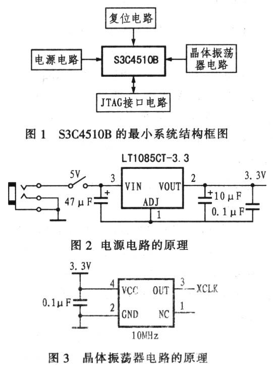

最小系统是由保证微处理器可靠工作所必须的基本电路组成的。S3C4510B的最小系统由S3C4510B、电源电路、晶体振荡器电路、复位电路和JTAG接口电路组成。它们的连接关系如图1所示。
3.1.1 电源电路
在系统中,S3C4510B及部分外围器件需3.3V电源,另外,部分器件需要5V电源,为简化系统电源电路的设计,要求整个系统的输入电压为5V直流稳压电源。为了得到可靠的3.3V电压,此处选用Linear Technology公司生产的LT1085CT-3.3型DC-DC变换器,它的输入电压为5V,输出电压为3.3V,输出电流可达3A。电源电路如图2所示。
3.1.2 晶体振荡器电路
该电路用于向S3C4510B和其他电路提供工作时钟。鉴于有源晶体振荡器在工作可靠性和精度上都要优于无源晶体振荡器,故在系统中使用了有源晶体振荡器。根据S3C4510B的最高工作频率及PLL电路的工作方式,选择10MHz的有源晶体振荡器,其频率经过S3C4510B内部PLL电路倍频后,最高可达50MHz。内部PLL电路兼有频率放大和信号提纯的功能,因此,系统可以以较低的外部时钟信号获得较高的工作频率。晶体振荡器电路如图3所示。

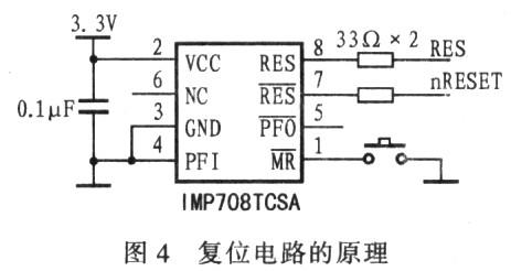

3.1.3 复位电路
该电路主要完成系统的上电复位和系统运行时用户的按键复位功能,有助于用户调试程序。此处选用IMP公司生产的IMP708TCSA型复位电路,它的工作电压为3.3V,具有1个手动复位输入引脚和2个复位输出引脚(高电平有效引脚和低电平有效引脚各1个),可以满足不同复位信号的要求。复位电路如图4所示。

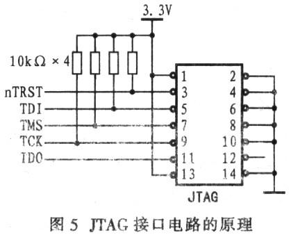

3.1.4 JTAG接口电路
JTAG(Joint Test Action Group-联合测试行动小组)是一种国际标准测试协议,主要用于芯片内部测试及对系统进行仿真、调试,JTAG技术是一种嵌入式测试技术。通过JTAG接口可对芯片内部的所有部件进行访问,是开发调试嵌入式系统的一种简洁高效的手段。它有2种连接标准,即14针接口和20针接口。此处选择14针接口的标准。JTAG接口电路如图5所示。
在设计完以上4部分电路后,S3C4510B就具有安全和可靠工作的基本条件。
