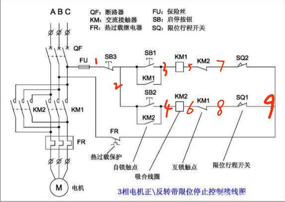

万用表测量电路是不是通了的方法有很多种,相对也很简单,下面介绍两种万用表测量电路是否导通的最普遍的方法,为了更加清晰直观的说明万用表测量电路回路通断的情况,我们参考如下电路图:
假如测量上图控制回路的通断,即1号线和9号线之间的电路通断:
一,电压测量方法。
首先将控制回路通电,万用表档位开关调至交流电压档750V,比照着电路原理图,万用表一根表笔保持在9号线,另一根表笔的分别测量8-7-6-5-4-3号线,在开关不闭合的情况下,两根表笔同相,电压为0V,测量2-1号线时候,两根表笔不同相,电压380V左右,这是电路的正常状态,如果测量过程中,哪条线哪个点的电压值和电路原理图不匹配,那么多数情况下,电压值不对的那个点就是故障点!
二,电阻测量法。
首先需要将电路停电,验电,确认无电后,将万用表档位开关调致蜂鸣档或者电阻档,将万用表两根表笔分别放置在1号线和9号线处:正常情况下,分别按下SB1或者SB2按钮,或者直接分别将两个交流接触器弹簧手动按下(即手动让KM1或者KM2的常开点闭合),这时候1-9导通,电路是通的,万用表会有相应的线圈的阻值。如果没有阻值,证明回路不通,需要对照电路原理图来逐个点测量分析通断,测量方法和电压类似。
三,万用表的电阻测量法和电压测量法是在电路故障排查中使用最多的两种方法,可以说各有各的好处,各有各的方便之处,关键是你习惯性使用哪一种,用你最熟悉的方法借助万用表测量。

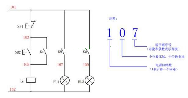

查找线路故障一般有电压法和电阻法。电压法就是利用测电压来检测故障点,电阻法就是利用测电阻来查找故障。它们各有优势,如果对线路不熟悉,我们推荐用电阻法来判断故障,相对较安全。
主线路电线比较少,判断故障比较容易,这里就拿控制线路来举例子。
在测量控制线路之前,先断开控制线路电源/熔断器,让控制线路和主线路分开。这样做的目的是在测控制线路时,不会受到主线路的干扰。
然后一个表笔放在控制回路的奇数起始编号(比如101),另外一个表笔放在控制回路的偶数起始编号(比如102),它们之间阻值应该无限大。然后按一下按钮开关SB2,这时应该是有一定的阻值(阻值等于线圈电阻)。如果阻值还是无限大,说明两个表笔之间不通、某个地方断了,那就接着往下查找。
空不出手来按按钮,我们可以用短电线或者其他金属物体把按钮短接起来,检测完以后再拆掉即可。
然后我们再按按钮,并测起始端子的下一个端子(103)和偶数起始编号(102)之间的电阻。如果有一定的阻值,说明101和103之间有断路。如果阻值还是无限大,说明103和102之间还是某个地方有断路,那就接着往下查找。
以此类推,直到找到故障点。
因为编号规则决定尾数为奇数和偶数是两个不同极性线路,所以我们测以奇数结尾的端子和偶数结尾的端子,它们之间正常是有一定的电阻的。(当然前提是同一个电源回路)
