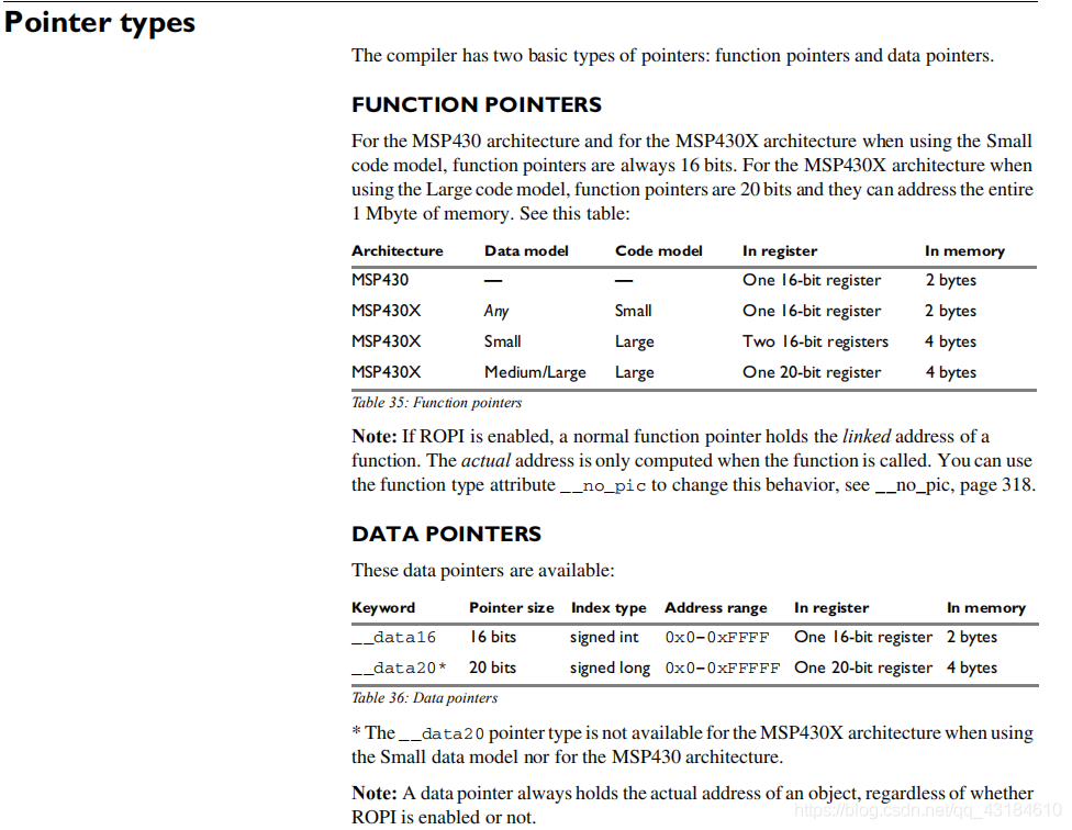

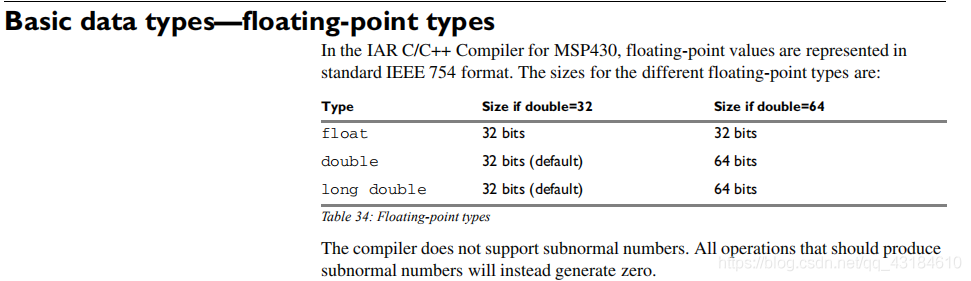

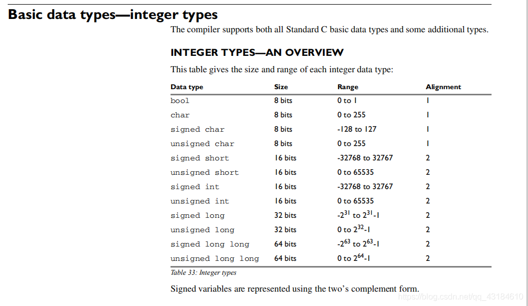

IAR 编译器支持基本的C语言的数据格式
打开IAR 点击 HELP->c/c++compiler user guide里面有基本的数据类型
1 整型
IAR整型数据
2 浮点数据
浮点数据
3 指针类型
指针类型
4 基本的数据类型就在这里面如果需要查看其他的数据,请打开手册自行查看
