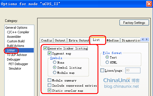

首先,查看程序共需要多大的堆栈,生成map文件,方法如下:
IAR MSP430设置合理堆栈大小(the stack pointer for stack is outside the stack range) - xyz0908 - xyz0908的博客
图1 生成map文件

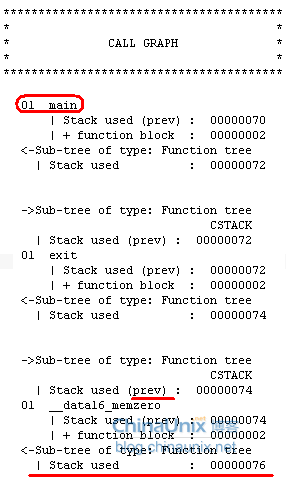

生成的map文件在项目目录下的/Debug/List,打开map文件在CALL GRAPH找到找到栈的最大使用量(我的理解是main主函数,用栈最多,所以直接拉到文件末尾,靠近SEGMENTS IN ADDRESS ORDER的地方),如下图所示:
图2 最大栈使用
由上图可知,最大栈使用量是00000076(注意这里是16进制),即118字节。

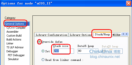

接着,设置堆栈大小,方法如下,可以设置比最大栈稍微大一些:-)
图3 设置栈大小

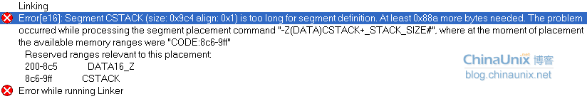

通过上述方法,设置堆栈后,再编译有可能会报如下连接错误(受限的内存远不够使用):
图4 内存不够用链接错误
此时,唯一的办法就是重新设计程序了。在单片机上跑uC/OS,可以通过以下方法来减少内存使用:
    (1)如果是跑uC/OS,可以在os_cfg.h文件配置系统,如将最大任务数(OS_MAX_TASKS)设小一些,关掉一些扩展功能(以EN结尾的变量)
    (2)将一些局部变量数组设成全局变量(我就遇到这个问题,我想在MSP430-169LCD完成类似printf功能,难免需要一些字符数组)
三、我的疑问
    在实际调试过程中,尽管我把堆栈设得比查看map文件堆栈要大得多(map文件是0x76,即118,我设成250),调试的时候,依然有这个问题,如下:
  1. Sat Dec 22, 2012 22:23:21: The stack pointer for stack 'Stack' (currently Memory:0x55A) is outside the stack range (Memory:0x906 to Memory:0xA00)
