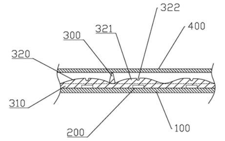

图1 背光模组结构示意图
图1为背光模组结构示意图。其中包括线路板100、发光点阵列200和扩散片400,所述发光点阵列200设置在线路板100上,扩散片400又设置在发光点阵列200的上方,发光点阵列200的单元发光点为LED芯片,并封装有一体成型的光学透镜封装层,用来均匀其出光。光学透镜封装层包括底铺层310和顶铺层320,顶铺层320呈起伏状,由若干个透镜单元321以相切和/或相交的像铺设而成。相邻的透镜单元321之间的相切/交约束较小。每个透镜单元321与每个单元发光点相对应,顶部中心处设有凹陷322,单元发光点位于凹陷322的正下方。
本发明中光学透镜封装层由封装胶水通过模顶工艺一体成型,直接在发光点阵列200上制作,实现一次配光,十分方便。具体方法为,提供模具,使模具上模腔与发光点阵列200中的单元发光点一一对应,通过注塑方式在每个单元发光点上胶水成型,得到光学透镜封装层。模顶封装工艺采用的胶水材质,如果选用邵氏硬度过高的封装胶水,在实际封装中就会存在胶裂的问题。
本背光模组结构创造性的对整个发光点阵列200进行光学封装设计。通过光学透镜封装层将每一个单位发光点连接成一体,相对于现有依靠独立LED器件+透镜的方案,该技术方案在光学设计上可以做得更加薄,而且在不额外增加发光点阵列200的密度的前提下,满足Mini LED背光小OD值的要求。
