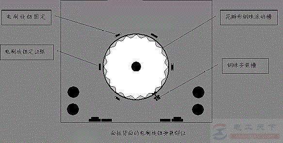

一、电刷旋钮的安装

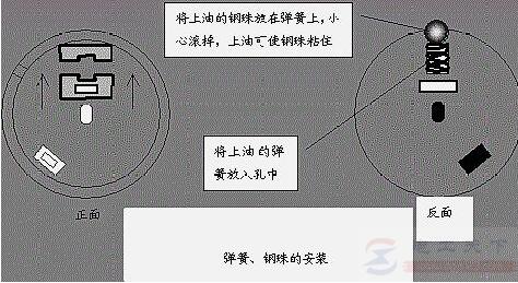

1、取出弹簧和钢珠,放入凡士林油中,将加上润滑油的弹簧放入电刷旋钮的小孔中,钢珠黏附在弹簧的上方。切勿丢失。
2、观察面板背面的电刷旋钮安装部位,由3个电刷旋钮固定卡、2个电刷旋钢定位弧、1个钢珠安装槽和1个花瓣形钢珠滚动槽组成。

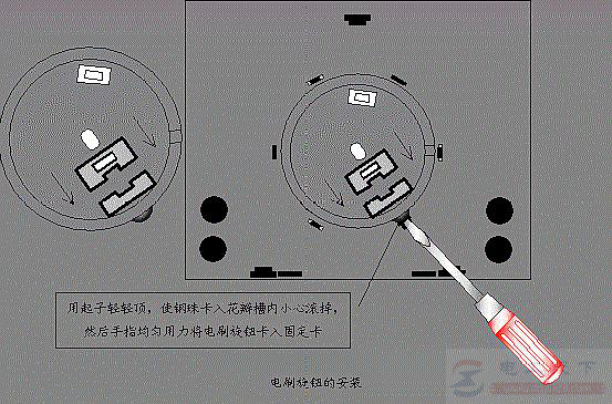

3、将电刷旋钮平放在面板上,注意电刷放置的方向。用起子轻轻顶,使钢珠卡人花瓣槽内,小心滚掉,手指均匀用力将电刷旋钮卡入固定卡。

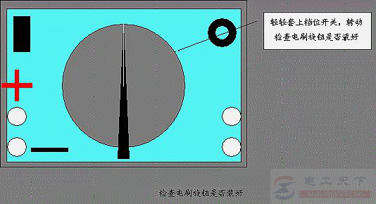

4、将面板翻到正面,档位开关旋钮轻轻套在从圆孔中伸出的小手柄上,慢慢转动旋钮,检查电刷旋钮是否安装正确,可以听到“咔嗒”、“咔嗒”的定位声。
如果听不到,则说明钢珠丢失或掉进电刷旋钮与面板间的缝隙,档位开关无法定位,需要拆除重装。

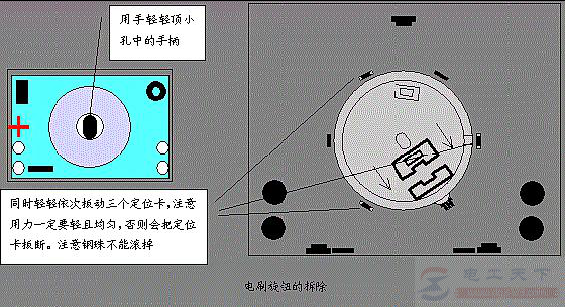

5、将档位开关旋钮轻轻取下,用手轻轻顶小孔中的手柄,同时反面用手依次轻轻扳动3个定位卡,用力一定要轻且均匀,以免把定位卡扳断,小心钢珠不能滚掉。
二、档位开关的安装

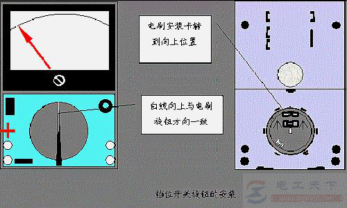

1、电刷旋钮安装正确后,将其转到电刷安装卡向上位置,将档位开关旋钮白线向上套在正面电刷旋钮的小手柄上,向下压紧。

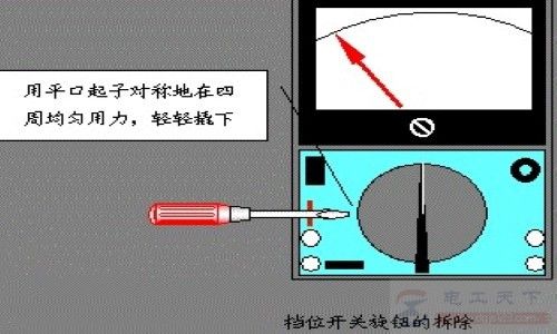

2、若发现白线与电刷安装卡方向相反,则必须拆下重装。拆除时用平口起子对称地轻轻撬动,依次按左、右、上、下的顺序,将其撬下。
注意用力轻且对称,以免撬坏。
