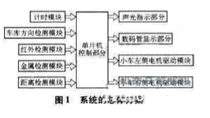

1.2 总体设计方案和框图
本设计以AT89C5l单片机作为检测和控制核心。采用红外光电传感器检测路面黑线及障碍物,使用金属传感器检测路面下金属铁片,应用光电码盘测距,用光敏电阻检测、判断车库位置,利用PWM(脉宽调制)技术动态控制电动机的转动方向和转速。通过软件编程实现机器人行进、绕障、停止的精确控制以及检测数据的存储、显示。通过对电路的优化组合,可以最大限度地利用51单片机的全部资源。
P0口用于数码管显示,P1口用于电动机的PWM驱动控制,P2,P3口用于传感器的数据采集与中断控制。这样做的优点是:充分利用了单片机的内部资源,降低了总体设计的成本。该方案总体方案见图1。
2 系统的硬件组成及设计原理
此系统的硬件部分由单片机单元、传感器单元、电源单元、声光报警单元、键盘输入单元、电机控制单元和显示单元组成,如图2所示。

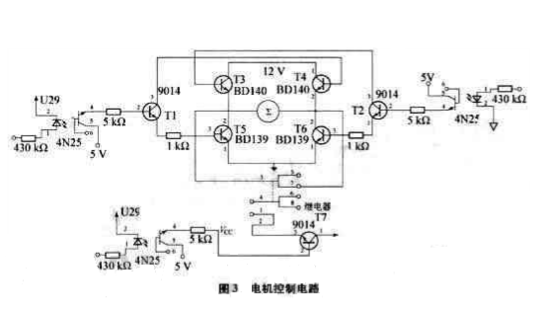

本机器人采用了双电机双轮驱动的小车作为其底座。2个电机分别独立控制其左右两边的车轮,靠两边电机的转速的不同来实现转弯功能,还可让其原地转弯,便于控制。而传统的小车是靠动力电机和转向电机驱动,转弯角度难以控制,不便于使用。
电机控制电路采用大功率对管BDl39、BDl40组成的H型驱动电路,通过单片机产生占空比不同的PWM脉冲,精确调整电机的转速。这种电路由于工作在晶体管饱和或截止状态,避免了在线性放大区工作时晶体管的管耗,可以最大限度地提高效率;H型电路保证了可以简单地实现电机转速和方向的控制;电子开关的速度和稳定性也完全可满足需要,整套驱动电路是一种被广泛采用的电机驱动技术。电路见图3。

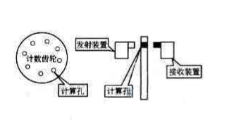

传感器9置于机器人正后方的光电码盘,用于计里程,借助于鼠标原理,选用直径为2.6 cm的塑料小轮自制光电码盘,经过打磨使其周长为8 cm,再在该小轮上打等距离的8个孔,如图5所示。最小测距精度可达到1 cm,足以满足要求,两侧装上光电传感器,将其安装在车尾,使之与车的行驶同步。就实际情况自制出来的各个孔之间的距离无法精确相等,但经过具体测量该光电码盘,能保证行驶50 cm产生50个脉冲,于是采用其作为计算距离的基准单位。在直道区,可由该电路产生的脉冲数,计算出铁片中心线至起跑线间的距离。

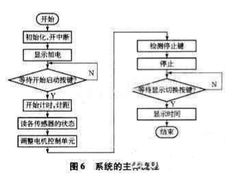

该系统配套的软件程序采用模块结构,由C语言编写完成。主要由初始化程序、偏道调整程序、偏离光源调整程序、声光指示子程序、读传感器状态、显示程序、定时器0的中断服务程序、定时器1的中断服务程序、外部中断0的服务程序、停车处理等模块组成。系统的主体流程如图6所示。

该机器人在认为设定的跑道上经过多次实验,达到了预期的效果,但是其智能化程度还远远不够。随着人工智能和神经网络技术的不断研究和深入,智能机器人的发展前景将会越来越广阔。
