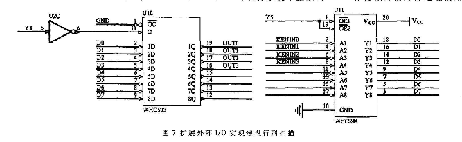

本文重点之一是介绍采用具有三态缓冲的74HC244芯片和输出带锁存的74HC573芯片来扩展一个4×4的小键盘,缓冲器和锁存器分别占用外部I/O空间中的两个地址。而无论是访问外部的RAM空间还是I/O空间,在进行汇编语言编程时都是通过MOVX指令来实现读写的。在使用C语音进行单片机程序设计时,虽然语言改变了,但是C语言程序反汇编后,访问外部仍然使用的是MOVX指令。因此,分析过程及使用中,都是以汇编语言为例进行扩展设计的。

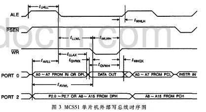

MCS51执行上述指令时分为两个阶段:首先,是从程序存储器中取出指令代码,并进行译码;然后,执行对外设数据的读写操作。在这两个阶段中,P0口在指令执行过程中是分时复用口,指令前半个周期,低8 bit地址由地址锁存允许信号ALE控制一个8 bit的锁存器输出,接着输出8 bit数据至外部数据总线,P2口在此过程中一直输出高8 bit地址。
由上所述,假设使用R0和R1对外设的进行间接寻址方式的访问,那么可看作是一种页面寻址,将外部的64 KB空间分成了256页,每一页有256 B地址。寄存器P2的当前值决定了当前的页地址。MCS51单片机在复位时,P2端口寄存器数值为FFH,若程序运行中没有改变P2中的值,则R0和R1只能对FF00H~FFFFH范围的外部的间接寻址,即对第255个页面进行访问。往外部空间写1 B时序图如图3所示。

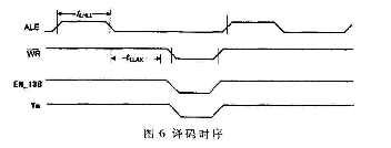

译码电路采用常用的74系列3/8线译码器74LS138,该芯片的A、B、C分别接地址的最高3位,即A13、A14、A15,译码电路如图4所示;138的使能端E3接高电平,E1和E2接的是EN_138,该信号是由单片机系统的读写信号经过组合得来的,当系统对外部的总线进行读写时,读/写信号其中一个为低电平,使得EN_138控制信号输出为一个低电平脉冲信号,此时,3/8线译码器的输出Y0~Y7其中一个也会输出一个低电平脉冲,用此脉冲就可以有效地对外部设备进行片选。逻辑电路如图5所示。
通过这样的组合后就可以在总线上数据有效的时间内,通过74LS138的Y0~Y7控制外设的片选,实现有效的数据读写。尤其是在扩展外部I/O口使用的74系列的逻辑电路芯片时,这个方法尤为重要,因为这类芯片没有外部的读/写信号,只能通过单片机外部的组合逻辑电路输出一个读/写信号宽度的脉冲用以控制此类I/O芯片。若外设信号控制信号为低电平脉冲,则刚好与3/8线译码器的输出匹配,此时直接相连即可;若外设控制信号需要的是高脉冲信号,则必须在3/8线译码器的输出外面再加一级反相器电路,常用的反相器为74LS04。
以写数据往外设为例,得到的时序流程如图6所示。读数据的时序与写数据一致,只是将写信号换成读信号。

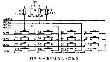

如前所述,51单片机供用户使用的I/O只有P1端口的8个引脚,远不能满足系统的需求,这样就必须通过总线的方法进行外部I/O扩展。在这里需要注意的是,51单片机系统外部I/O空间是和外部的RAM空间共用外部64 KB空间的。使用74LS573和74LS244分别进行行列的扩展,其中573锁存行信号,244读回数据,扩展了端口,实现了4×4的矩阵式行列扫描键盘,如图7所示。在此程序略,主要介绍扩展的方法。
图8所示为4×4矩阵键盘连接图。
